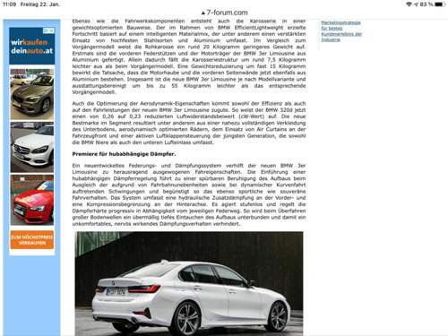

Wenn du den Text selbst nicht findest, hier der Text als Bilder...ich finde es ein wenig blöd hier zu fragen statt selbst Google zu benutzen...Hat ca. 20 Sekunden genommen den Text zu googeln.
Jukka
1
2
3
Danke Jukka,
Sehr tolle Infos zum Fahrwerk.
Ich glaube hier gab es ein Missverständnis wo Du die Infos her hast.
Internet Seite: 7-Forum.com und nicht hier bei Motor-Talk das 7er Forum. :-)
@jukkarin
Und wo steht jetzt etwas zu deiner Behauptung, dass der hintere hubabhängige
Dämpfer im G20/21 bei Schlagloch/Bodenwelle proaktiv tätig wird?
@Chris0588 schrieb am 22. Januar 2021 um 12:10:24 Uhr:
@jukkarin
Nirgendwo, weil wir über das adaptive Fahrwerk diskutiert haben.
Jukka
