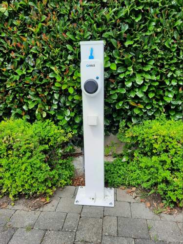

Ich habe für meinen neuen A250e extra eine Wallbox für fast 3000 Euro an den Stellplatz bauen lassen. Nun stelle ich fest, dass beim laden nur eine Phase genutzt wird, da hätte doch meine einfache Steckdose mit 16A abgesicht und ohne weiteren Verbraucher auch gereicht. Die Ladezeit sollte doch die gleiche sein ...oder sollte ich mich doch freuen eine 11KW wallbox zu haben??? Warum???

Hast du denn das Optionale System dazugenommen? Selbst damit kommst du aber nur auf 7,X kw.
Ansonsten hast du nur 3.7kw Ladeleistung.

1. Frage ich mich was Du Dir da so überteuert hast andrehen lassen... für weniger als 3.000 € haben wir 3 Wallboxen installiert - aber sei es drum.
2. Wenn Du nur mit 3,7kW laden kannst dann hast Du bei der Bestellung an Kreuzchen gespart. Hättest wenigstens die 300 + Steuer in die Hand nehmen und den 7,4kW-Lader bestellen sollen. Da das aber nur ne Softwaresache ist kannst Du den noch problemlos nachrüsten lassen.
3. Ob Deine normale Schuko-Steckdose nebst dahinter liegender Verkabelung geeignet wäre um mit 2,3 kW zu laden weiss man nicht - spielt aber jetzt auch keine Rolle mehr.

Beim bestellen hat mch niemand darauf aufmerksam gemacht, dass es verschiedene Ladekapazitäten gibt. Ich weiß auch nicht welche in meinem neuem Auto verbaut ist. Ich finde nichts in der Betriebsaleitung dazu. Wo und wie kann ich feststellen, ob bei mir 3,7 oder 7,4 aktiv ist?
Zum Nachrüsten auf 7,4 müßte ich wohl die Mercedeswerstatt bemühen ...oder?

Ich sehe nur bei der Wallbox-Software, dass nur eine Phase aktiv ist. Das Ladekabel das Mercedes dazu geliefert hat scheint auch nur für eine Phase ausgelegt zu sein.

@Gatto : schau in die Ausstattungsliste Deines Fahrzeugs ob da "Wechselstrom-Ladesystem (AC-Laden) 7,4 kW" aufgelistet ist. Wenn nicht hast Du nur das einphasige Laden. Für die Softwarefreischaltung auf zweiphasiges Laden bzw. 7,4 kW sprich Deinen Sternpalast an. Das Spiel haben auch andere hier schon hinter sich.
Dass Du darauf nicht hingewiesen wurdest ist dann ein Fall von unfähigem Verkäufer.

Ich habe inzwischen aus dem Bestellauftrag herausbekommen, dass mein neuer A250e nur das Standartsystem mit 3,7 KA hat. Ich habe meinen Verkäufer angeschrieben und im den Vorwurf gemacht mich nicht aufgeklährt zu haben.
Inzwischen habe ich aus einer anderen Abteilung des Hause eine Antwort bekommen: Gesamt: 410,53€
