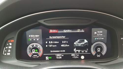

Heute hatte ich, trotz Softwareupdate auch wieder die Beleuchtungsstörung. Das erste mal nach dem Softwareupdate von vor über 6 Wochen.
Eigentlich hat sich in den letzten X-Jahren nichts verbessert was die Fahrleistungen und den Verbrauch betrifft.
Wie es mit NOX aussieht, das scheint schon wesentliche Unterschiede zu haben. Habe keine NOX Werte von meinem VFL A6 mit 204 PS.
Habe nur noch Fotos vom Bordcomputer
CO2 wird so sicher nicht besser!
A6-4g-204_PS
A7-4k-286_ps
A6-4g-204_PS_Rekord
