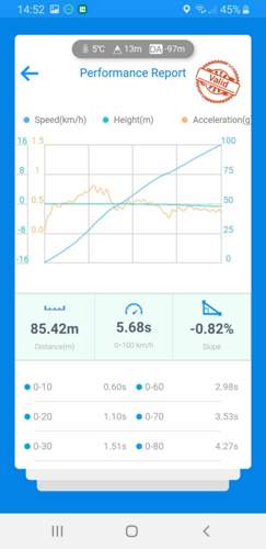

3 Sekunden ab Leerlaufdrehzahl bis 60 kmh sind es bei mir.
