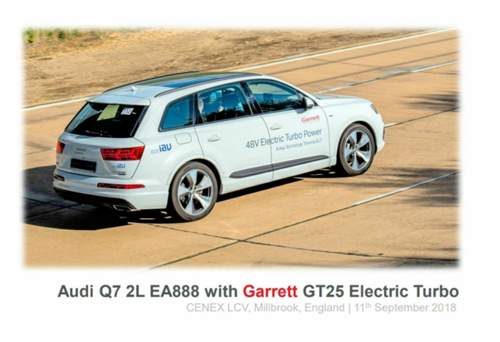

Nicht die Abgasnachbehandlung sondern das Reduzieren der Rohemmisionen ist das Schwierige. Da ist die Bauform des V ein Problem. Aber evtl kommt zum Facelift ja ein erneuter SingleTurbo ... 😉
Screenshot-20200530-194311-drive
Screenshot-20200530-194403-drive
@LJ_Skinny schrieb am 30. Mai 2020 um 19:46:03 Uhr:
Hmm das kommt mir bekannt vor ^^ aber nicht für den EA888 ^^
Aber ja wie du sagst, die Abgasnachbehandlung is nicht das Problem, sondern die Rohemissionen vor Kat müssen reduziert werden. Untersuche da auch verschiedene Ansätze momentan für den V6 🙂
