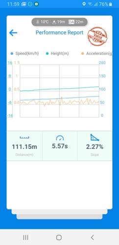

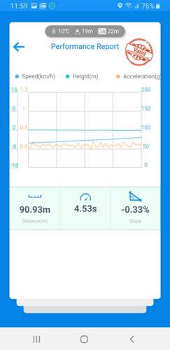

Aus Interesse habe ich es mit meinem S gerade mal nachgestellt und der neue Wert für den 50er nach Update scheint für die technischen Gegebenheiten wirklich gut zu sein. Nach Tacho geschätzt ist der S im Schnitt nach 5 Sekunden auch nur bei gut 85kmh.
Es gab aber deutliche Unterschiede bei meinen Versuchen, daher habe ich zusätzlich auch mal gemessen und dabei zeigt sich, dass man einen Vorher-Nacher Vergleich mit dem eigenen Fahrzeug unbedingt an genau der gleichen Stelle machen sollte. Minimale Höhenunterschiede von 2 Metern, die auf der Navianzeige noch nicht erkennbar sind, machen einen riesen Unterschied (>20%).
65-80 kmh im 6.Gang
65-80 kmh im 6.Gang
