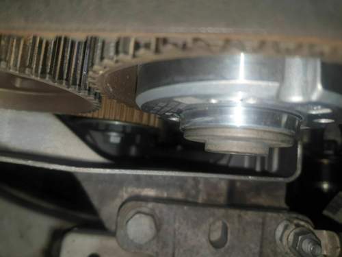

Ich hab endlich das problem gefunden wegen diesem geräusch also die Werkstätten heut zu tage sind echt zu blöd zum gucken haben ein haarriss im getriebe Gehäuse
So sieht er aus
Ist der noch in Ordnung??
Hab jetzt 134.000 drauf danke im voraus für feedbacks

Wer soll den so den Riemen Beurteilen?
@dathobi schrieb am 29. Juli 2021 um 20:17:37 Uhr:
Jedenfalls kein Klempner!
Wollte nur feedback keine klugscheisserein

meiner aus 02/2012 mit 120.000 km sieht auch so aus. Ich fahre das Auto, bis der Riemen reißt. Ich habe bisher niemanden gefunden, der mir den Riemen wechseln würde.

Danke dathobi. Wie kann man überhaupt auf die Idee kommen, sich Motorbauteile über ein Internetforum befunden zu lassen...?! Ab in die Werkstatt! Die können das erledigen.

Der Riemen sollte wirklich von einer Werkstatt begutachtet werden. VW gibt für den Riemen kein fixes Wartungsintervall an sondern packt das extra als eigenen Kontrollposten in die entsprechenden Serviceintervalle. Da wird nur noch "auf Sicht" geprüft. Wenn der Riemen irgendwie rissig wird oder schon Zähne fehlen ist es höchste Zeit zu wechseln.
Dreh ihn ein bissl um und schau drunter, ob die Zahnseite rissig ist.
Aus meiner Sicht ist das bei 134000 km bei dem Motor aber alles reine Kür.
Hab ich der ist in Ordnung und auch noch sehr straff kein zahnrad abgebrochen oder brüchig furz trocken

Das "Quietschen" nur beim Gasgeben unten raus ist ziemlich sicher keine der Rollen vom ZR. Da würde ich mal weitersuchen.
Wie schon oft geschrieben hat der Motor kein festes Wechselintervall. Die erste Sichtkontrolle steht bei 240000 km an, dann alle 30000 km.
Ich habe noch nie bei den Motoren bisher von einem Zahnriemen in fragwürdigem Zustand oder Zahnriemenriss ohne andere eindeutige Ursache gehört.
Es gibt hier im den Foren zwar einige Leute, die Ihren Zahnriemen wechseln lassen wollen und man findet auch immer wieder Gebrauchtwagen, wo der Riemen gewechselt worden sein soll. Auf Nachfrage gab es aber nie einen konkreten Anlass außer unbegründeter Angst oder dem Argument, es koste nicht viel und das Auto verkaufe sich dann besser.
Ich selbst habe bei meinen Pumpe-Düse Diesel recht genau auf die Intervalle geachtet. Ich denke, viele Leute haben die Panik noch von den PD-Dieseln, wo ganz andere Kräfte und Vibrationen auf dem Riementrieb liegen, da der ZR auch die immer sehr schlagartig nötige Kraft für die ca. 2000 bar Einspritzdruck an den PD-Einheiten übertragen muss.
Aufpassen muss man halt, wenn der Motor an falscher Stelle ölt oder Wasser verliert und der Riemen so kontaminiert wird. Dann muss schnell gehandelt werden. Oder eben bei Rissen und lärmenden Rollen. Insofern macht die Kontrolle schon Sinn.
