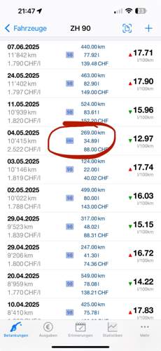

Hallo zusammen
mein GLE 63 S knallt wieder so wie am Anfang. In einem Gespräch mit einem AMG-Ingenieur wurde mir sehr genau erklärt, was los ist, wieso ich es merke und was der Grund dazu ist.
Da es dem einen oder anderen ggf. Helfen wird, erkläre ich hier, was vorgefallen ist und wie es behoben werden kann.
Ich finde es echt krass, was die Beweggründe solcher Programmierungen sind, hätte ich nicht gedacht, zeigt mal wieder die Perfektion der deutschen Ingenieurskunst!!!
Nach dem tanken von vpower hat sich offenbar das Mapping im Steuergerät neu angepasst, was grundsätzlich nichts Ungewöhnliches ist. In Kombination mit der anschliessenden, sehr ruhigen Autobahnfahrt über rund 300 km am Stück  (wegen Regen, schlafender Kinder etc.) hat sich das Steuergerät dann genau dieses Fahrverhalten gemerkt. Ergebnis: Kein Knallen mehr. Das ECU hatte die neue Situation quasi als Standard übernommen, mit dem Effekt, dass selbst bei späterer sportlicher Fahrweise kein knallen mehr vorhanden war oder nur noch ganz schwach, aber die Verbrennung läuft sauberer, ggf. Besser für motor und Getriebe.
Ich habe dann mit einem AMG-Ingenieur gesprochen, der mir erklärt hat, dass das ECU adaptiv arbeitet, es lernt das individuelle Fahrverhalte und wenn man dem Steuergerät nicht mehr signalisiert, dass man am Knallen interessiert ist, wird dieses Verhalten mit der Zeit einfach nicht mehr abgerufen.
Er meinte, dass das bei AMG grob in zwei Fahrertypen unterteilt ist, die genau 50/50 aufgeteilt ist.
Die einen achten gar nicht auf die Knallgeräusche, die anderen (so wie ich) hören jede Kleinigkeit raus. Damit das Steuergerät nicht dauerhaft für alle auf Krawall gestellt ist, wird das Verhalten individuell gelernt das soll auch verhindern, dass AMG irgendwann Probleme mit dem KBA bekommt und ein verpflichtendes Softwareupdate für alle Fahrzeuge nötig wird.
Ich habe dann auf seinen Rat hin einen vollständigen ECU-Reset durchgeführt:
Fahrersitz ganz nach vorne und hoch fahren, Batterie abklemmen (nur den Minuspol – der sitzt unter dem Fahrersitz)Fahrzeug für 40 Minuten stromlos lassen, danach wieder anklemmen, startenZuerst im Komfort etwa 15–20 Minuten ruhig einfahren, (auf keinen Fall manuell schalten!!! Wurde mir 10 mal gesagt) bis alles warm ist Dann in Sport Plus wechselnJetzt gezielt provozieren im 2/3 oder 4. Gang bei etwa 4000 Umdrehungen abrupt vom Gas gehen / auf der AB runterschalten bis 4000 Umdrehungen erreicht werden. Usw. Also dann immer manuell provozieren. Das Ganze wiederholen von Fahrt zu Fahrt wurde es bei mir mehr und seit heute ist es wieder wie vorher (5 Tage aber bin nur 200 km gefahren in ca. 10 Fahrten, denke geht schneller wenn man  in 2-3 Fahrten die KM spult.
Ob das alles exakt so funktioniert wie beschrieben oder ob es noch andere Einflussfaktoren gibt, kann ich nicht mit letzter Sicherheit sagen. Aber für mich hat die Kombination aus Reset und gezieltem Anlernen definitiv funktioniert. Aber ich habe jetzt auch exakt 3 Füllungen nach dem VPower und ich hatte vor Jahren mal gelesen, dass es 3 Füllungen braucht, um sich von alleine neu zu adaptieren. (Damals BMW)
Ich habe auch ein Video angefügt wo ihr den einen lauten Knall hört (kurz nach dem das rote Auto vorbeifährt) diesen Knall habe ich vermisst. Beim im stand Gas geben ist der Knall aber nicht so laut wie unter Last, ebenso das blubbern.
Alle die es nicht interessiert (also die anderen 50% den der Sound egal ist, einfach ignorieren) Olaf dankt es euch sehr. Ihr Passt wohl mehr ins Image der neuen MB Kundschaft, die man sich wünscht. Für die anderen, wo der Sound der Hauptgrund für die Entscheidung vom Motor ist (so wie ich und anscheinend die anderen 50%) hier die Anleitung wie es geht ;)
https://youtube.com/shorts/oloSY2YuYwk?si=WMg6mXDPDa2_mt65
Viele Grüsse
SAA

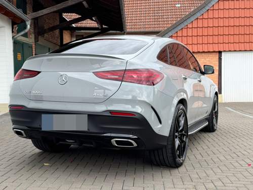

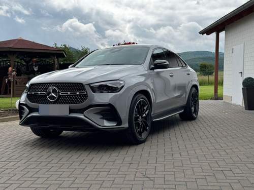

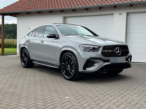

Am letzten Donnerstag im Kundencenter Bremen abgeholt und heute versiegelt.
