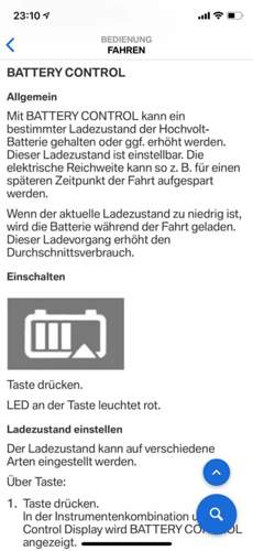

Nach Fahrt im Sportmodus hatte ich 5 km E-Reichweite (20% Akku) gesammelt und Standheizung ist nee Viertel Stunde gelaufen dann bin ich losgefahren, war von der Wärme her aber spürbar. Wenn man Battery Controll im Menu auf 30% einstellt heißt das nicht das automatisch 30% vorgehalten werden sondern nur das durch Rekuperation oder die Battery Controll Taste bis auf max 30% geladen werden kann.
Hmmm bei Dir hat die Standheizung also bei 20 % Akkuleistung funktioniert und bei @Bernd_330e bei 30 % nicht? Seltsam, muss ich wohl auch erstmal austesten wieviel Akkuladung nötig ist, spätestens wenn ich bei meiner Freundin draußen parke und die Scheiben nachts zufrieren...
Aber das mit der Battery Control hast du glaub nicht richtig verstanden: wenn man 30 % einstellt werden mind. 30 % vorgehalten und es wird ggf. beim fahren nachgeladen wenn nötig - siehe Bedienungsanleitung
Hab ich doch geschrieben, wenn sie über die Taste neben dem Schalthelbel eingeschaltet wird, die Grundeinstellung im Menü allen bewirkt das nicht.
