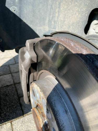

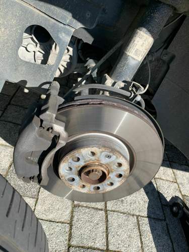

Vordere Bremsscheibe nach 56.000km und bald 5 Jahren. 1 Satz.
Kann nicht meckern find ich.
Fahre seit 1 1/2 fast nur noch Innenstadt. ACC ist so oft es geht an.
Vorne besteht das Problem nicht. Mach mal Fotos von den Hinteren.

@strawalersen schrieb am 23. April 2021 um 17:38:05 Uhr:
meine sehen hinten nach bald 50k aus wie neu. was mache ich falsch? ^^ ja natürlich sind die backen zum teil abgefahren, aber das ist klar. die scheiben sehen super aus.
