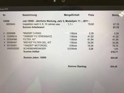

Ich muss mit meinem Astra K ST 1,6 CDTI 136 PS im Juni zur Inspektion. Habe ihn letztes Jahr im Juni mit ca. 9000 km gekauft. Der Opel- Händler führte nach dem Kauf noch eine kleine Inspektion durch, stellte jedoch den Zähler nicht zurück. Ich hab mir nun von einem anderen Opel Autohaus ein Angebot für die nächste Inspektion machen lassen. Der Preis hat mich allerdings überrascht. 300€ wollen die dafür haben. Ist das ein faires Angebot oder sollte ich mich lieber nach Alternativen umschauen?

Das kommt ganz auf den persönlichen Geschmack an. Für die komplette Inspektion beim FOH finde ich das in Ordnung bis günstig.
Du kannst allerdings auch zur freien fahren und nur Öl und Bremsflüssigkeit wechseln lassen. Das gibt es dann um die EUR 160.
Muss der Diesel nicht nur alle 2 Jahre zur Inspektion?

Auf jeden Fall Scheibenreiniger weglassen. Ansonsten günstig.
Öl selbst beisteuern. Nochmal -50€
alle teile selber mitbringen.
Nicht nur die Teile, auch am Besten einen eigenen Monteur mitbringen.

O.k. bei nochmaliger Betrachtung planen die in deinem Angebot im Wesentlichen nur einen Ölwechsel mit Filterwechsel und bisschen Scheibenputze nachfüllen. Dafür 300?
Ich würd in die Freie fahren.

Danke für die Antworten. Also ich wollte einen Öl-Wechsel, Klimafilter-Wechsel und Bremsflüsdigkeitswechsel haben. Dazu eben Bremsen-Check und was so anfällt. Bin mir nun auch nicht sicher, was jetzt was im Angebot sein soll.
na das ist eine Inspektion. wenn du die machen lässt bekommst einen Stempel ins checkheft und eine checkliste zu den durchgeführten Arbeiten.
Ich ruf da Freitag noch mal an. Kann doch nicht so schwer sein, das bei der Inspektion zu machen, was ich haben möchte.
