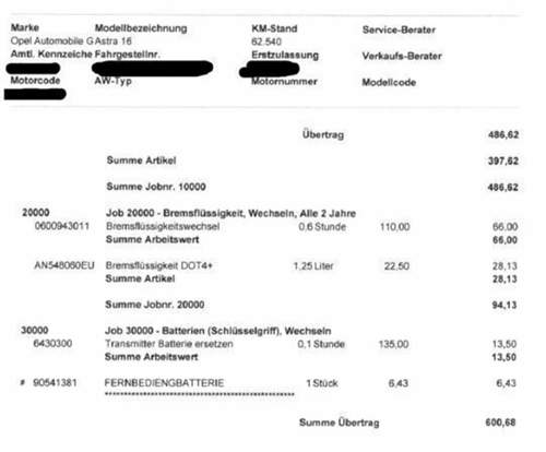

Hallo, habe ebenfalls einen Astra K mit 200 PS der diesen Monat zur 4. Inspektion kommt.
Bei mir kostet der Spaß lt. Angebot eines FOHs mit mehreren Filialen im nördlichen Rhein-Main-Gebiet 716 €.
Screenshot-20210603

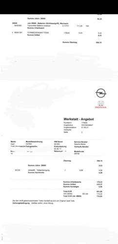

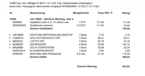

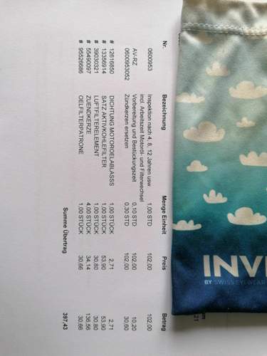

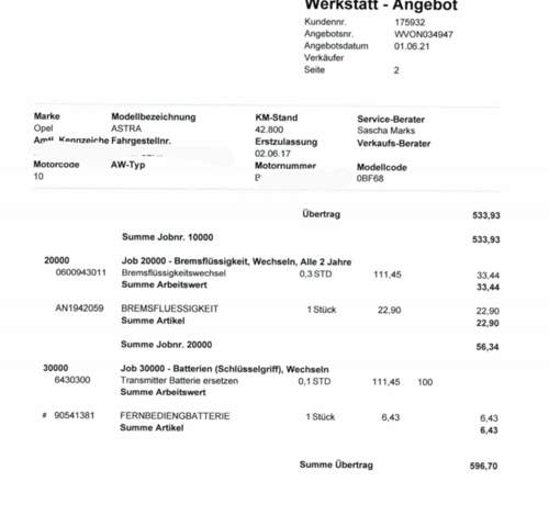

Da ja nach einer kompletten Auflistung gefragt wurde, sind hier noch die beiden anderen Seiten meines Angebots
Screenshot-20210604
Screenshot-20210604
Ich habe dieses Jahr die 4. Inspektion beim FOH durchführen lassen. Öl und Zündkerzen hab ich beigesteuert. Batteriewechsel, Scheibenwaschanlage auffüllen und das ganze Zeug von Anfang an gleich ausgeschlossen. Rechnung Gesamt 357,70€ plus Öl plus Zündkerzen (zusammen ca nochmal 100€ drauf). FOH in Dresden.

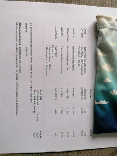

So.
Habe das Auto eben wieder geholt. 731€
Etwas billiger, weil ich das desinfizieren des Luft Kasten habe ich nicht machen lassen.
Ich war bei einem großen Händler in Dresden. Werde nächstes Jahr mal einen kleinen Händler suchen um zu schauen ob es große Unterschiede gibt.
