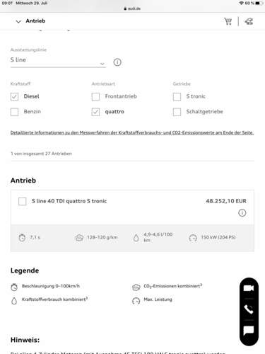

Es gibt den 40. TDI jetzt mit 204 PS und mit Ultratechnologie als quattro. Also kein permanent mehr. Siehe Anhang
Quattro
Jupp
