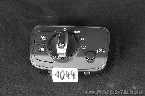

Hat jemand die Anzahl der Leuchtenden LEDs in der oberen Reihe kontrolliert!? Müssten links und Rechte sein und in Mitte aus in oberer reihe. Unten leuchten drei.
Geht bei euch beim Blinken schon die seitliche Ausleuchtung an? Oder nur mit lenkeinschlag?
Habe die LED-Scheinwerfer bestellt. Wo sitzt denn die Allwetterlicht-Taste, ist das wie ein Nebelscheinwerferschalter (Option Nebelscheinwerfer gibt es ja beim LED-Full-Light nicht) ?
Ist der Schalter über dem Nebelscheinwerfer.
Das googeln hat vllt gedauert^^
-12
Dankeschön für die Deine Mühe @eiz. Der Schalter links oben über dem Nebelschlussleuchten-Schalter, d.h. wenn man ihn aktiviert bei Automatikstellung des Lichtschalters geht auch bei Tag das LED-Abblendlicht/Schlechtwetterlicht an (bei Nebel z.B.) - Danke.

Ich hatte heute morgen das Phänomen das sich das Allwetterlicht nicht manuell einschalten lies. Die Kontroll LED am Schalter leuchtete zwar auf, mehr war da aber nicht. Bei Kurvenfahrten und in Kreuzungsbereichen schalteten sich die seitlichen LEDs ein nur über den Schalter ging nichts.
Hatte das schon mal jemand von euch?
