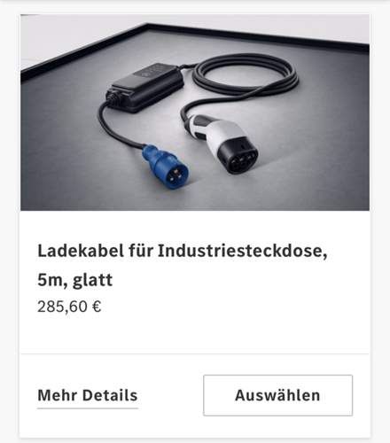

Ohne einen separaten Lader wird das aber nichts. Nicht umsonst hat MB ein extra Ladekabel für Industriesteckdosen (CEE) im Angebot für den GLE.
Ich mag mich täuschen aber du brauchst entweder ein spezielles Ladekabel mit Lademodul (so wie das Ladekabel für Haushaltssteckdosen) oder eine mobile Wallbox mit CEE Abschluss/Adapter.
Nur der simple Adapter von Typ2 auf CEE wird nicht gehen.

Das abgebildete Ladekabel passt (nur) an Steckdosen wie sie z. B. auf Campingplätzen vorhanden sind. An der üblichen Kraftstromsteckdose in der Garage etc. passt dieses Kabel nicht. Da ist ein roter Stecker - in der Regel mit 16 AH - erforderlich. Wenn ich keine Wallbox hätte, dann würde ich mir entweder einen Juice-Booster oder den NRGkick mit entsprechendem Adapter kaufen.
Der Lader ist ja in meinem Kabel mit Schuko Stecker drin?
Mir gehts ja nur um einen Adapter von roter Dose auf 230V. Oder alternativ für das Typ2 Kabel..

Für das was du suchst, ist dein Fund ja völlig ausreichend.
Bin Alternativ diesen hier um mit MB-Schuko-Ladekabel zu laden (wäre viel günstiger):
https://www.nwp-shop.de/...tecker-16A-auf-Schuko-Kupplung-H07RN-F-3G25
