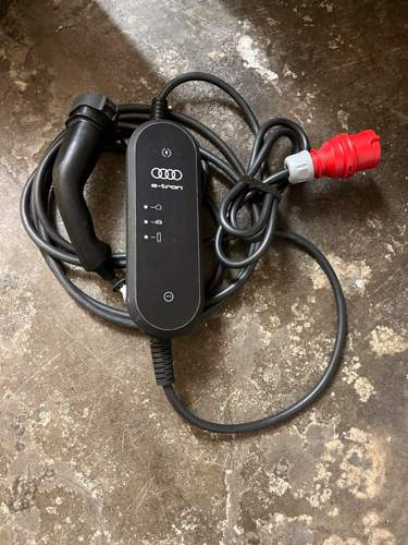

Nochmal ne Frage.. Ich hab folgendes Kabel (CEE auf Typ2) von Audi zur Verfügung: Funktioniert das auch bei Mercedes? Was meint ihr? Einfach mal testen? 🙂
53398b68-77ff-4899-8ad8-c63749c40030
Müsste auch funktionieren
Sollte funktionieren
Cool🙂 Hole ihn morgen ab und am WE bekomm ich das Kabel.
Werde berichten.
Ich habe den GLE auch schon mit dem CEE Ladekabel vom Mokka geladen. Und grundsätzlich lade ich mit einem CEE-Ladekabel (3 phasig - 11 kw) aus dem Zubehör den GLE. Geht alles problemlos.
Das Ladekabel aus dem Zubehör war nötig, weil das extra mitbestellte Ladekabel Typ 2 mit Industriestecker, dem Namen nicht gerecht wird. Es ist nicht der übliche Industriestecker (3 phasig mit 16 Ampere Absicherung), sonder nur ein kleiner einphasiger, wie man es von Campingplätzen her kennt. Den Kauf kann man sich sparen, einphasig bringt zu wenig. Und auf den Campingplätzen habe ich es probiert, da fliegen die Sicherungen raus, da die meist nur mit 6-10 Ampere abgesichert sind.
Ich habe mich bei der Bestellung vertan und nur Industriestecker gelesen und beim Opel war es ja auch der richtige, so dass ich nicht weitergelesen habe. 🙄

Das ist das Audi Adapter Kabel, richtig?
Dann vermute ich mal, dasgleiche wie bei vielen Smartphone Ladegeräten:
Da ist eine Prüfung verbaut ob da auch ein Audi hinten dran hängt. Wenn nicht, dann lädt es mit deutlich weniger.
Wenn Du zB an ein Samsung USB Ladegerät ein Samsung Handy dranhängst, liefert es mehr Strom, als wenn Du ein nicht Samsung (zB Sony) dranhängst (obwohl die mit ihren eigenen Ladegräten die Stromhöhe vertragen). Sony Ladegerät mit Samsung dran liefert dasselbe Ergebnis. Das hat also "System".
Die Hersteller blocken einfach Fremdfabrikate um so einen "Kaufdruck" fürs eigene Equipment zu haben. (zB wie Apple das ganz extrem macht). Wird bei Auto Herstellern nicht anders sein.
Ne hab das Original Mercedes Schuko Gerät dran.
Das Auditeil bekomm ich am WE.
