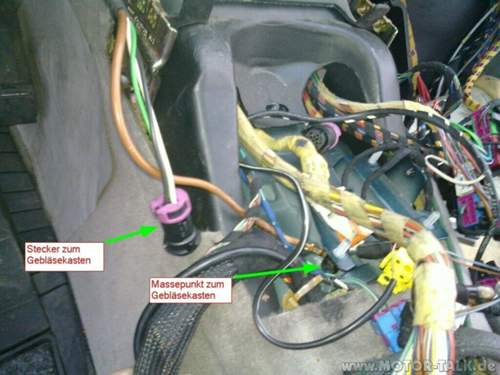

Mittelkonsole zwischen den Vordersitzen abbauen, Mittelkonsole mit limabedienteil lockern und etwas nach hinten ziehen. Klimabedienteil abbauen. 2 Stecker Rot und Blau am Heizungskasten abbauen. Bei Diesel runden Stecker mit 3 dicken Kabeln abstecken, Massepunkt beim Airbagsteuergerät abbauen (el. Zusatzwärmetauscher). Rohr was nach hinten in der Mittelkonsole geht lockern und etwas nach hinten ziehen. 2x Fußraumausströmer abbauen. Handschuhfach muß nicht raus, ist dann halt etwas weniger Platz. 2x 90° Bogen abbauen. Zickzackschlauch ganz unten am Heizungskasten abbauen, bzw nach hinten wursteln. Dann nach aussen

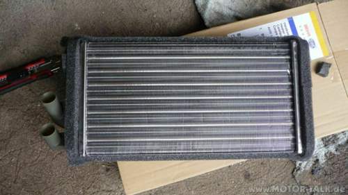

Welchen Durchmesser sollte den der Anschluß haben . Ich habe hier einen aus dem Zubehör für meinen AEL liegen und der hat 18 mm .
hab dir mal ein paar Bildchen hinterlegt.

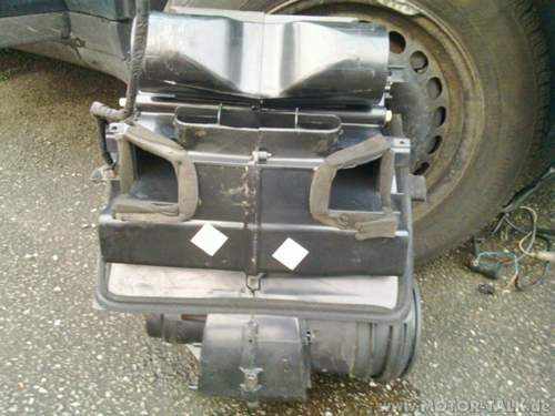

An einem Audi AEL 2.5TDI Bj.97, den ich zur Zeit ausschlachte war ein Gebläsekasten drin, der kein Klebeband dran hatte, nur eine Dichtung, scheinbar gibt es Unterschiede.

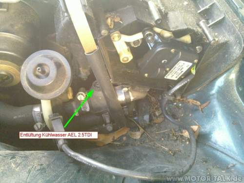

Ich konnte daher den Kasten alleine runterheben, geht aber auch nur dann, wenn man sich im Motorraum auf die Federbeine stellt (vorher Plastikabdeckung demontieren), da der Gebläsekasten ein ganz schönes Gewicht hat.
Auch bei dieser draufstell Aktion musste die Motorhaube nicht demontiert werden.
Entlueftung-kuehlwasser

Das weiss ich leider nicht mehr, ich meine, dass es 16 und 18 gibt, dann müsste Deiner passen.

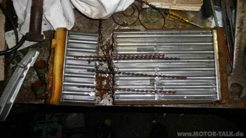

Wie werden denn die Wärmetauscher undicht? Durch Rost oder Überdruck im Kühlsystem, als Folge eines fehlerhaftem Thermostats?
Es war Verschlammung im Wärmetauscher am Ölfilter . Ich habe den Ausgleichsbehälter abgemacht und am großen Schlauch den Wasserhahn angeschloßen , der Überlauf war der kleine Schlauch vom Ausgleichsbehälter . Motor laufen lassen , Klima auf volle kalte Leistung damit er richtig warm wird und dann immer Stoß Spülen . Da kam lauter roter Dreck raus . Danach hielt er die Öltemperatur und wurde innen auch ein bischen wärmer an der Heizung .
Bei mir war der Wärmetauscher auch nicht undicht, sondern gut verschlammt weil G11 und G12 vermischt,natürlich durch den AUDI-Händler. Ich hab den Tauscher danach mal aufgesägt, waren gut die Hälfte der Kanäle zu.

Die Nachbau Wärmetauscher haben um ca 2mm weniger Anschlußdurchmesser. hab einfach einen Benzinschlauch den Umhüllungsstoff runtergeschnitten und drauf. paaaaassssstttt. Bei beiden wo ich da bis jetzt gemacht habe, tritt die hellste Freude auf beim Fahren. nach 500m fängts an ganz leicht warm blasen und nach 2 km kommt da richtig heiße Luft raus. Vorher war die Heizleistung ab 0 Grad Außentemp. zu wenig um auf 18 Grad innen zu kommen. Ohne Jacke--_>nicht zu fahren.

habs am 2.1. gemacht. Ging ganz gut auch wenn ich nicht verstehe, wieso der sch*** Massepunkt genau dort ist. Anssonsten hätte die gesamte Mittelkonsole drinnen bleiben können...

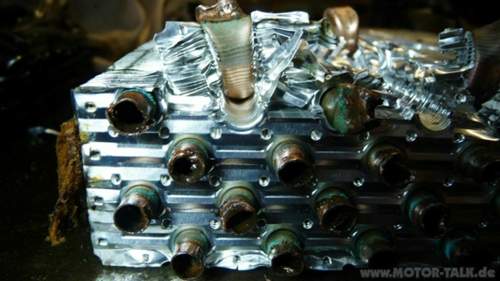

Hier mal ein paar Bilder, wenn ihr noch keinen Wärmetauscher von innen gesehen habt. Dann kann man sich vorstellen, warum es nicht mehr warm wird....
WT Neu
Mt-forum-wt-Innenleben
Mt-forum-wt-geöffnet
