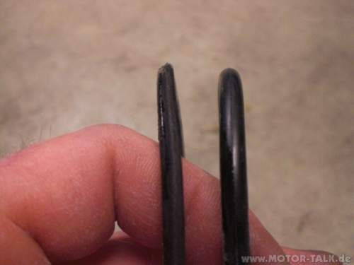

Es kam oberhalb vom Ölfilter, ich dachte da an eine Dichtung und zwar die, die zw. dem sogenannten Öl-Wasser-Kühler und dort wo er eben am Flansch festgeschraubt ist.
Bild 2 - eine Runddichtung mit 2 innenliegenden Nasen. Kostet nicht die Welt, is aber eine echt miese Arbeit....

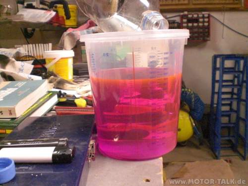

Hab heute vom 🙂 3 Liter G12+ geholt, war gut aber aus 😰 , somit kam das ganze in 2 Plastik Eimerchen, vom Fass abgelessen.
Foto folgt noch...
Ich hab heute den Kühlerkreislauf ein paarmal gespühlt und dann nur ein paar Runden mit reinem Wasser umhergedüst.
Gott sei Dank wieder alles dicht - kein Gassi mehr.
Hab dann nochmal alles ausgelassen und im richtigen Mischverhältnis:
25% Dest. H²O
25% Leitungs H²O
50% G12+
insgesamt 6,5 Liter eingefüllt.
