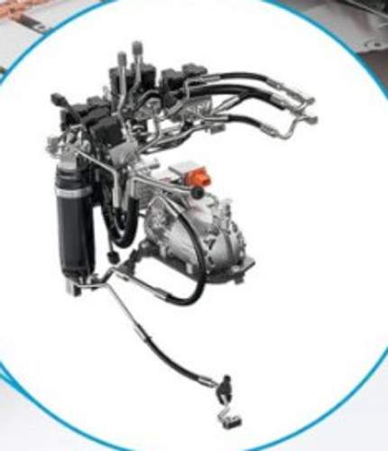

Hallo, das Grundprinzip der Wärmepumpe oder Kühlschrank ist schon identisch, es wird der Aggregatzustand eines Gases geändert, von Gasförmig zu flüssig und umgekehrt, dabei entsteht Kälte als auch Wärme. Aber........der technische Aufwand der Wärmepumpe im Elektroauto ist schon enorm. Ein vielfaches an Schläuchen, Wärmetauschern, Regler und Elektronik im Gegensatz zur Klimaanlage. Dabei muss bedacht werden das es Klimaanlagen im Auto schon seit Jahrzehnten gibt, absolut ausgereift. Die Wärmepumpe hingegen gibt es erst seit ein paar Jahren. Ich habe mal ein Bild im Netz gefunden um die technische Komplexität zu zeigen wie sie im ID verbaut wird.

Da kann ich voll zustimmen ;-) .
