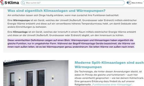

Wie oben schon Jemand geschrieben hat ist immer eine Wärmepumpe drin. Nennt sich Klimaanlage.
Was VW sehr teuer verkauft ist nur ein Ventil damit die Klimaanlage auch heizen kann.
Oder hat Jemand hier Infos das eine komplett andere Wärmepumpe verbaut wird?
Warum schreibt man so etwas, wenn man technisch überhaupt kein Verständnis hat?
Ja, es ist andere verbaut, die weit über ein simples Ventil hinaus geht.
Und nein, eine Klimaanlage ist per se keine Wärmepumpe.
Und was ist eine Klimaanlage sonst?
Naja, eine Klimaanlage, bzw. Kältemaschine ;-) , dadurch gekennzeichnet dass sie kühlt und nicht heizt.
Um eine Kältemaschine zur Wärmepumpe zu erweitern ist zusätzliche Hardware notwendig.
Du findest das alles bei im Netz, wenn es Dich wirklich interessiert. Einfach mal nachlesen.
Na ja, funktional ist eine Klimaanlage schon eine Wärmepumpe - nur wird die Wärme dem Innenraum entzogen und der Außenwelt zugeführt.
