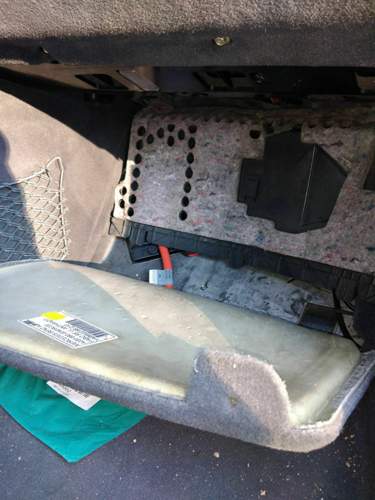

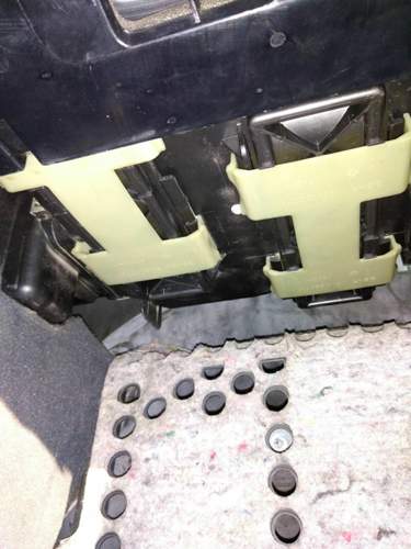

Ist das Steuergerät für das Getriebe das linke oder das rechte?
15848936682562817825012014969920
15848936845252082056149662407582
All so das erste Bild zeigt den raum unter der Fußstütze.
Das zweite die Staubfilter.
Okay. Wo kann es dann sein?

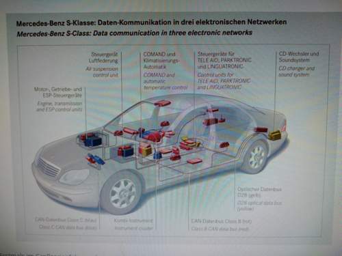

Laut dieser Zeichnung ist es vorne im Kasten. Habe jetzt aber schon mehrmals gehört das es im Beifahrer Fussraum sein soll.
Img-20200321
Ich find kein Bild da zu,mach die Abdeckung wieder hoch da wo das dicke Rote Kabel ist was gibts da?
Da gab es leider garnix. Habe gerade den ganzen Gerätekasten vorne wo das Motorsteuergerät auch drin ist geleert. Ebenfalls nix.
