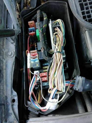

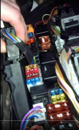

An der Stelle wo das Getriebesteuergerät sitzt im Video, ist bei mir kein Kabel verlegt bzw. angeschlossen und auch kein Getriebesteuergerät ????????? Siehe Foto.... Hier stimmt doch was nicht.
Mein Sicherungskasten Beifahrerseite
Hier noch mal zum Vergleich aus dem Video und bei mir. Mir fehlt so wie ich das sehe das komplette Kabel zum Getriebesteuergerät sowie das Getriebesteuergerät ???
Aus-video
Bei-mir

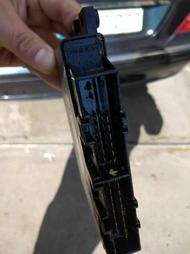

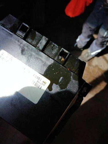

So sah es aus 😁
Img-20200323
Img-20200323
Img-20200323
Schönes, rotes ATF. 🙂 So funktioniert das mit dem Kapillareffekt.

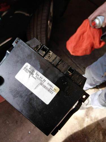

@Kevin.Bergmann030 schrieb am 23. März 2020 um 20:07:01 Uhr:
So sah es aus 😁
@Kevin.Bergmann030 wie/womit hast du das Steuergerät gesäubert?
VG
@Harry144 schrieb am 10. April 2020 um 23:37:01 Uhr:
So sah es aus 😁
VG
Mit Bremsenreiniger. hat übrigens nicht funktioniert. das steuergerät war defekt.
Die Bremsenreinigermethode habe ich auch im Netz gefunden, habe aber diesbezüglich keine Langzeiterfahrungsberichte gefunden. Es gibt dazu auch ein Video im Netz, wo das Steuergerät im Bremsenreinigerbad nicht gerade zimperlich mit einem großen Pinsel bearbeitet wurde, naja.
Ich bin mir da nicht sicher, ob das eher eine kurzfristige Lösung ist, da langfristig die Kontakte vom Bremsenreiniger Schaden nehmen.
Hast du den Fehler lokalisieren können? Korrosion wird es ja im Ölbad nicht gewesen sein😁.
VG
@Harry144 schrieb am 11. April 2020 um 09:44:30 Uhr:
VG
Nein, den Fehler habe ich nicht mehr lokalisiert sondern direkt ausgetauscht.
