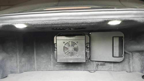

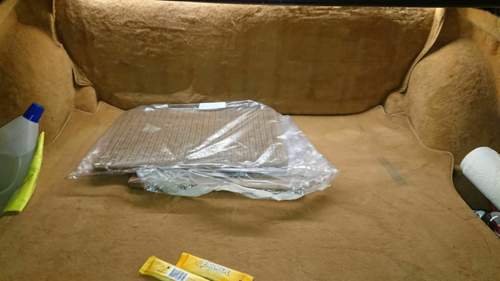

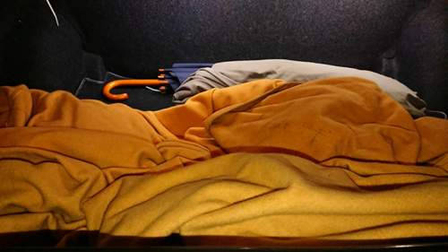

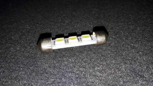

So, ich bin dann mal am Auto gewesen und habe mir das angeschaut.
Ich habe leider nicht daran gedacht, mal bei dem alten Wagen zu schauen, aber ich meine die originalen Plastikleuchten sind flach.
Im Heckdeckel ist noch die Originale drin, im Kofferraum selbst sind das jetzt gewölbte Plastikteile (Bild 1).
Darin befindet sich eine LED-Soffite (Bild 2).
Das Licht ist deutlich heller als original (Bild 3).
Da der Vorbesitzer Mechatroniker bei MB ist, kann es natürlich sein, dass er die Leuchten von einem neueren Modell genommen hat.
Über die Herkunft ist mir nichts bekannt, ich habe den Umbau auch erst später bemerkt, als ich den Wagen längst abgeholt hatte.
lg Rüdiger :)
