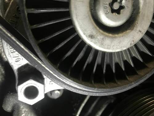

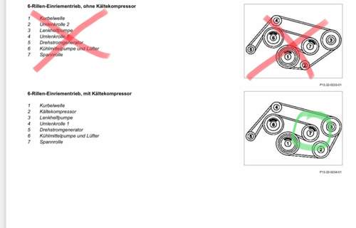

@perikles911 hier das Bild. Es geht um das 6-Kant. Das kann auch ein TX 14 oder so sein. Das Ding liegt von vorne gesehen links unter der Rolle. Nuss drauf oder gekröpften langen Ringschlüssel, nach links drehen etwa 90 Grad, dann den Dorn (z.b. Bohrer) einstecken. Dann bleibt der Riemen entspannt zum tauschen. Dann Riemen auflegen, den Schlüssel etwas nach links drehen, den Dorn raus holen dann den Schlüssel mit Federkraft in Endlager bringen, fertig
1538e941-b87a-4a40-ae0e-579a5f5096d7
@perikles911 Es geht um die grün markierte Rolle.

@perikles911 hier zwei Bilder von meiner Spannrolle (VorMopf 6/2000)
21a69cb5-54af-43ba-9067-8da7e046b66b
E96d7424-897c-464d-948f-acb5ac232869

so, heute morgen mit Torx in die Zentralmutter der Spannrolle. Konnte die Schraube wunderbar lösen, nur die Spannscheibe hat sich kein Stückbewegt, wie ich - und Bamberger auch - gedacht habe.
Den Sechskant auf den letzten Bildern von Bamberger habe ich schlicht nicht.
Glücklicherweise meldete sich ein junger Mitarbeiter der Firma, wo das Fahrzeug abgestellt war, und bot seine Hilfe an.
Das war der mir fehlende "3. Arm". Er hat von der Seite die Spannrolle in Richtung Beifahrerseite gedrückt und ich habe den Riemen oben auf die Rolle geschoben. Also die alte "Steinzeitmethode". Hat 1 Minute gedauert.
