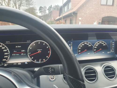

Nach 4km Fahrt, Kaltstart, 3.5°C Außentemperatur.
20241211
@MadX schrieb am 13. Dezember 2024 um 06:44:46 Uhr:
Motor welcher verbaut ?
M276

auch wenn das Angreifende nicht sein muss, ist dies so. Ich hatte den M276 ja auch und habe damit Erfahrung und kann mit dem kompakteren M256 vergleichen. Es ist beim normaler Fahrweise nicht drin, den Block auf Betriebstemperatur nach 4-5 km zu haben, wenn es nicht Hochsommer ist. Dies zeigt auch das Bild des Kollegen (wie ärmlich ist übrigens die Wette gegen Geld), denn betriebswarm ist die Maschine frühestens bei Öl >80°.

Ich betrachte den Motor nach 4km Fahrt auch nicht als betriebswarm. Ich habe das Foto nur hochgeladen, um zu zeigen, dass das Öl nach 4km bereits 70°C erreicht hat.
Betriebswarm heißt für mich >90°C Öltemperatur.
Peter sagt das geht nicht. Also muss das ein Fake sein.
