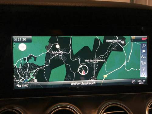

ich brauche einmal wieder eure Erfahrungen und euer Wissen: war vorgestern beim freundlichen.. Service A.
Vor Abholung des Autos rief mich der F. an und meinte soweit alles ok, aber es gab Probleme beim zurücksetzen des Serviceintervalls und es musste ein Update auf das Steuergerät vom Antriebsstrang gemacht werden. Gut. Auto abgeholt. Mir fiel dann schnell auf, dass sich die Uhr nicht einstellte und die Navi-Position sich nicht änderte .. das Comand findet keine Satelliten mehr (steht auf 0) und die LTE Edge Verbindung (Internet für livetraffic / OTA etc.) ist ebenfalls ohne Funktion .. SOS ist aktiv und Mercedes Me bekommt auch noch was mit.
Nachdem ich den F. damit konfrontierte sagte er, er könne sich den Zusammenhang nicht erklären und stöpselte das Diagnosegerät an… jetzt meint der F. die GPS-Antenne sei kaputt und er müsse diese tauschen. Wie kann das sein, a) diese Antenne von jetzt auf gleich beim Service kaputt geht und b) wie hängt diese mit dem LTE signal zusammen ?
Das Hermes Modul hat getrennte Eingänge für GPS und LTE ..
M.E. Kann das alles nicht sein. Ich vermute, dass sich das Hermes-Kommunikationsmodul bei der Updateaktion verschluckt hat.
Was meint ihr und wisst ihr ggf. die Sicherungsnummer im 213er für das Modul ? (Im Belegungsplan stehen lediglich eine Reihe von Nummern für Navi/Radio .. nicht genau welche) Vielleicht hilft ja schon ein stromlos machen … bin ein wenig verzweifelt .. danke euch !

Das ist sehr komisch. Meiner war auch am Donnerstag beim Service A. Davor keinerlei Probleme. Müsste genau das selbe feststellen. Keine Navi Position bzw. Standort Irgendwo in Sindelfingen. Nach Rücksprache mit dem Meister gestern hin. Nach 2 Stunden meinte er das sie alle Möglichen Updates installiert haben.ohne Erfolg. GPS Antenne zeigt 13 Satelliten an.sie können sich das nicht erklären. Wollen am Montag weiter suchen. Bin gespannt.

Komisch.. da bin ich wirklich gespannt .. denke aber nicht dass es die GPS Antenne ist .. geht bei dir LTE noch ? Bei mir ist weder ein E noch ein 3G da und kein livetraffic mehr. Usw
Das war Freitag und der Meister wollte eigentlich schon Feierabend machen…, meinte das der Elektriker mehr Zeit braucht. Er sprach auch von Probleme / Rückruf mit dem Kommunikationsmodul bei diesem Modell (S213 220d Bj11/2016) . Ich Soll ab Montag das Fahrzeug mal für zwei Tage da lassen. Ich persönlich glaube das die GPS Antenne was abbekommen hat. Warum auch immer. Ich werde berichten, sobald ich mehr weis….,

Hast du livetraffic .. schau mal auf dem Comand ob links unten livetraffic steht oder rechts oben ein E oder 3G ..
Unter System - Konnektivität - Internet Status - steht bei mir EDGE / Offline
so wie es aussieht nicht. Oben rechts! Nichtmal SOS möglich.Navigation ist nach jedem Start , neuer Standort! S. Bild.
