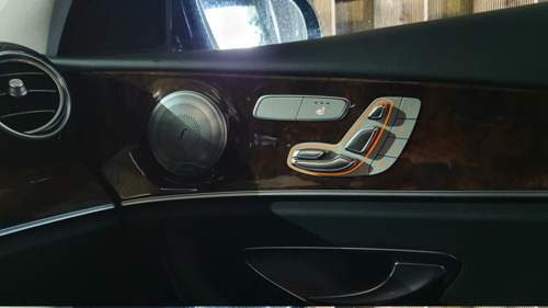

Liebe Gemeinde,
ich frage mich, ob mit einem Wechsel der Türleisten (von einer Türleiste ohne Sitzschalter auf eine Türleiste mit Sitzschalter) durch eine (neue) Kabelführung zum Türsteuergerät der Sitzschalter dann funktionieren würde? Oder muss da noch im Can-Bus zum Sitz etwas gemacht werden und ggf. auch mittels StarDiagnose umprogrammiert werden?
Hat jemand von Euch mit dem Umbau Erfahrungen gesammelt?
Merci und VG aus HH
Jörn

Hier noch ein Bild der 3 Pins am Memory-Schalter
20220427

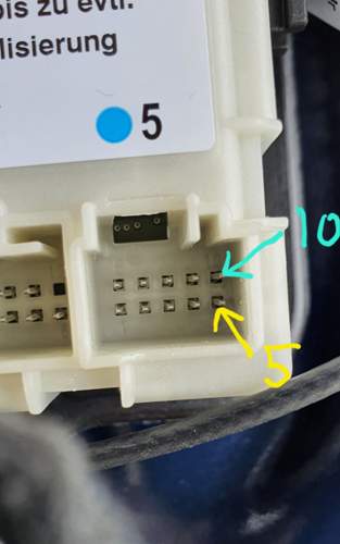

Aber ich hab nochmal nachgeschaut und der ZV-Schalter ist noch analog angebunden:
Stecker 5
Pin5: Masse (Pin2 am Schalter)
Pin4: Schaltsignal (Pin1 am Schalter)
Pin10: KL58d (Beleuchtung) (Pin3 am Schalter)
Wenn man also Pin2&3 an Pin5&10 anschließt müsste er leuchten.

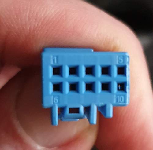

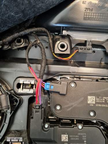

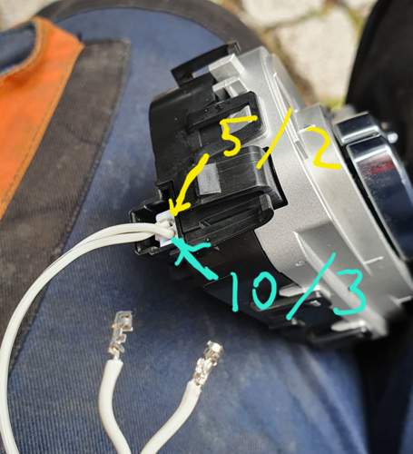

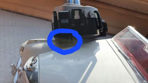

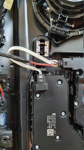

Hallo Martin,
ich habe jetzt gebastelt und entsprechend verbunden. Leider leuchtet der Sitzmemoryschalter nicht. Beim Steuergerät sind auch keine Kabel mit PIN 5 und 10 verbunden. Habe ich vielleicht eine andere Ausführung (Bj. 02/2019)?
Hier meine Bilder zur Erläuterung.
Danke für Deine Hilfe
VG Jörn
Muss das Steuergerät nicht noch programmiert werden?
