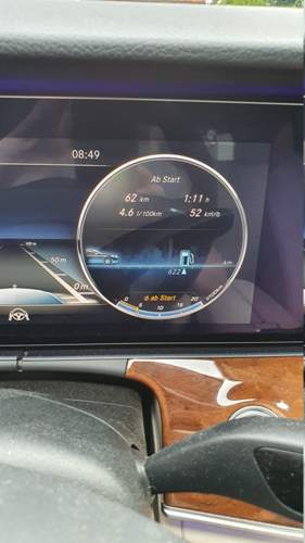

Wir haben einen E200D aus Ende 2019 gebraucht mit ca 80.000Km erworben.
Nun fiel es nach ein paar Wochen auf, dass der Verbrauch ungewöhnlich hoch ist.
Bild 1 zeigt den aktuellen Tankstand und die KM seit letzter Tankfüllung.
Bild 2 zeigt den Verbrauch von heute:
40% Bundesstraße, 40% Autobahn, je 10% Landstraße und Innerorts.
Bild 3 zeigt den Verbrauch seit letzter Tankfüllung.
Wir fahren überwiegend im ECO Modus und segeln regelmäßig.
Bundesstraße 120 Tempomat, Landstraße 90-100 mit Segeln, Autobahn 140 Tempomat.
Das kann doch nicht normal sein oder?

Ende vom Lied:
DPF defekt. Ging nun in 2 Wochen 2x die Motorleuchte an. Mittlerweile häufig der Notlauf.
Wird erst mal getauscht und dann geschaut was der Verbrauch macht. Ich vermute da stark einen Zusammenhang

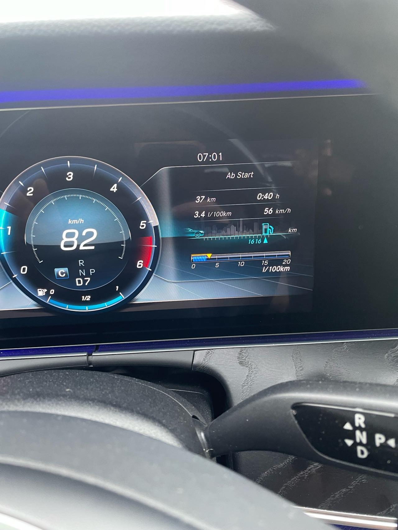

Viel Erfolg.... hoffe Du siehst dann künftig die Werte auf dem beigefügten Bild. Landstrasse mit vielen Ortsdurchfahrten gelegentliche Überholmanöver Comfort....
