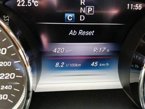

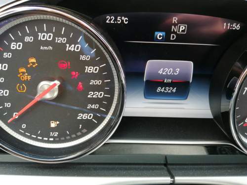

Wir haben einen E200D aus Ende 2019 gebraucht mit ca 80.000Km erworben.
Nun fiel es nach ein paar Wochen auf, dass der Verbrauch ungewöhnlich hoch ist.
Bild 1 zeigt den aktuellen Tankstand und die KM seit letzter Tankfüllung.

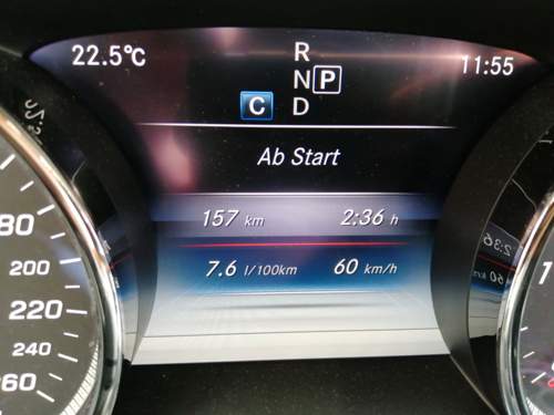

Bild 2 zeigt den Verbrauch von heute:
40% Bundesstraße, 40% Autobahn, je 10% Landstraße und Innerorts.
Bild 3 zeigt den Verbrauch seit letzter Tankfüllung.
Wir fahren überwiegend im ECO Modus und segeln regelmäßig.
Bundesstraße 120 Tempomat, Landstraße 90-100 mit Segeln, Autobahn 140 Tempomat.
Das kann doch nicht normal sein oder?

Hi, evtl. eine unterbrochene Regeneration des Partikelfilters welche bei kürzeren Strecken immer aufs Neue beginnt?
Ansonsten sind die Verbräuche möglich wenn man Autobahn dauerhaft über 180 km/h unterwegs ist 😉
Aktuell habe ich auf 3.000km einen Schnitt von rund 5.5 Ltr./100km bei normaler Fahrweise.
Eben noch auf Foto 3 gesehen, evtl. viel Stop and Go ? Bzw. kräftiges Zwischenbeschleunigen ?
Das kommt mir, ohne Deine Fahrweise im Detail zu kennen, schon sehr viel vor. Ich habe meinen S213 von 2019 noch nicht so lange, aber ich bin vom Verbrauch begeistert. Auf einer langen Autobahnfahrt (800km) mit wechselnden Geschwindigkeiten bis max. 170 (es war aber auch viel 120) hatte ich am Ende 4,7l /100 km auf der Uhr. Sonst, mehr in der näheren Umgebung im Grunde immer unter 6l. Teils auch unter 5. Ich fahre aber auch in der Regel recht gleichmäßig, auch in Economy.

Der DPF hätte heute 2x 1,5 Stunden längere Strecke gehabt um zu regenerieren. Und der Verbrauch fällt uns auch schon seit etwas mehr als einer Woche auf.
Wir fahren gemütlich, häufig mit segeln und halten uns meist an die vorgeschrieben Geschwindigkeit.
Wir wohnen auf dem Land, hauptsächlich Überland und ab und zu Mal ein Dorf durch das man einfach rollt.

Das prüfe ich noch bei den nächsten 2-3 Tankvorgängen. Kilometerstand beim letzten Mal hatte ich notiert.
Wenn ich aber aktuell nach dem Kilometerzähler gehe und mir den Tankstand sowie Restreichweite anschaue, schaffe ich keine 800 mit einer Füllung.
Kommt dann ungefähr hin mit den Verbrauchswerten.

42km/h sind echt nicht viel. Das ist ja nichts Längeres und hat mit "Bundesstraße 120 Tempomat, Landstraße 90-100 mit Segeln, Autobahn 140 Tempomat" wenig bis nichts zu tun. In welchen Staus stehst du da? Ich schätze das ist das zentrale Problem.
@Tom9973 schrieb am 29. Juni 2022 um 21:07:36 Uhr:
Ich habe nicht geschrieben dass der Reset Wert die gleichen Strecken hatte.
Die Angabe bezog sich auf die Fahrt heute mit 60km/h. Keine Staus, überholen ohne Beschleunigung, Innerorts durchgehend 20er/30er Zonen gewesen mit ein paar wenige Ampeln.
Der Reset Wert hat viele 80er Zonen aus der Umgebung hier und in größeren Orten ist fast überall 30, aber meist fließend.
