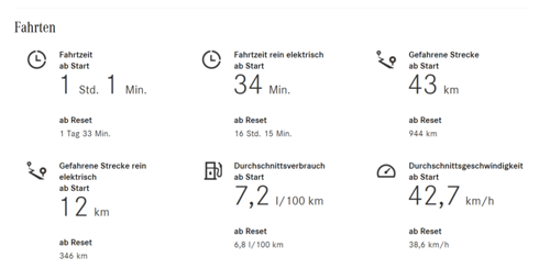

Nach 4 Wochen kann ich meine ersten Erfahrungen zum Verbrauch meines E350e teilen:
Mein Fahrprofil: Wohne in einer Großstadt, daher täglich Stadtfahrten (zur Arbeit, Einkaufen etc), alle paar Tage mal über Land bis 50 km Tagesfahrleistung, 4-5 mal im Monat Autobahn mit schneller Fahrt (auch meist unter 100km). Steckdose in TG an meinem Stellplatz vorhanden, es wird täglich geladen.
Verbrauch: Ergebnis seht ihr im ersten Bild, Screenshot aus meinem Mercedes me Portal. An dem Tag hatte ich Stadt-, Land- und BAB-Fahrten, die gezeigten 7,2l/100km sind von der Rückfahrt, die ich mit fast leerem Akku angetreten hatte. 6,8l/100km seit Reset.
Ergo: Rekuperation bringt ne ganze Menge, unangenehm ist mir allerdings der sehr hohe Stromverbrauch in der Stadt aufgefallen.

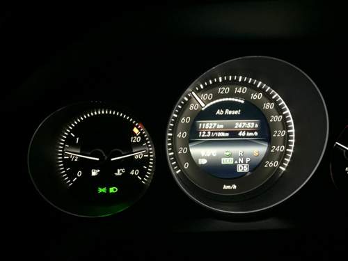

Vergleich: Mit meinem früheren E250 von 2014, der den gleichen 2l-Motor hatte, hatte ich mit meinem o.g. Fahrprofil um die 12l/100km (Bild 2).
Fazit: Bin mit dem Verbrauch sehr zufrieden, bei meinem Fahrprofil lohnt sich der PHEV. Ich denke bei Fahrern, die <20km zur Arbeit haben, über Land fahren und Zuhause und bei der Arbeit laden können, ist der E350e (oder als C- oder GLC) optimal.
Nicht unerwähnt sollte bleiben, dass es herrlich ist, geräuschlos durch die Stadt zu gleiten🙂 (inkl. AKP und AirBodyControl). Den Spaß am Boost mit fast 300PS und 550KW verschweige ich aus ökologischen Gründen 😁.
