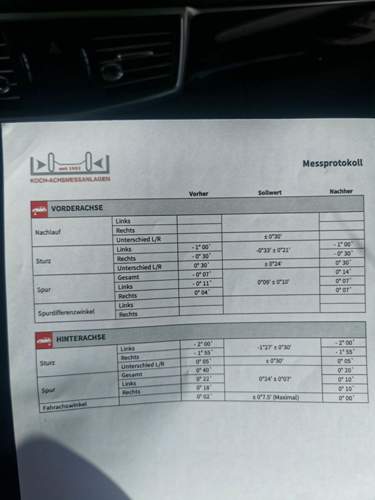

@4matic Guenni so Günter, Vermessung gelaufen Auto zieht weiter nach rechts, er hat es richtig penibel gemacht Lenkrad auch festgestellt ich war die ganze Zeit dabei. Das fahrwerk ist das 677 direct control. Alle werte mit dem tester zurück gesetzt. Null Veränderung, das Lenkrad stellt sich schon bei 30kmh nach rechts und zieht wie Hölle. Er sagt er kann sich das überhaupt nicht erklären, sein Vorschlag war das ich noch die querlenker tauschen könnte, er sagt halt kann er aber nicht garantieren das es daran liegt. Im Tat das auch sichtlich leid, dass er das nicht lösen konnte hat auch nur die Hälfte des Betrags genommen. Mir fällt nun nichts mehr ein.
Messprotokoll ist beigefügt

Ich bin jetzt kein Vermessungsexperte, aber die Werte auf dem Protokoll sehen nicht gut aus, sofern die Sollwerte richtig sind die da stehen.
Sturz VL außerhalb der Toleranz
Sturz HL außerhalb der Toleranz
Sturz HR grenzwertig
Spur HL & HR falsch eingestellt. Warum stellt man auf 0°10' ein wenn der Sollwert bei 0°24' (+/-0°07'😉 liegen sollt. Da kommen doch nur Werte zwischen 0°17' bis 0°31' in Frage aber doch nicht 0°10'.
Spur VL & VR passt soweit.
Oder habe ich da einen Gedankenfehler?
Der Sturz ist jetzt vielleicht nicht zwingend für den Geradeauslauf verantwortlich, aber ich würde da erstmal alle Achskomponenten prüfen und erneuern, bevor nochmal was eingestellt wird.
