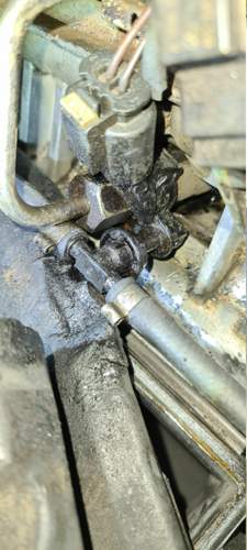

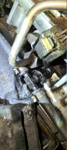

Hey Leute,
bei mir kam heute ein verbrannter bzw. auch unverbrqnnter Dieselgeruch vom Motor in den Innenraum. Die Injektoren sind alle neu abgedichtet vor einem Jahr, aber können die wieder undicht sein? Bin ca. 12.000 KM gefahren oder sogar weniger.
Beim genaueren hinsehen hab ich eine Leitung gesehen, die eventuell undicht ist. Da ich nicht weiss welche Leitung das ist und ob es dieser Fehler sein kann bitte ich euch um Rat.
Im Anhang könnt ihr die Bilder sehen.
LG
35 Antworten
Dafür das das vor einem Jahr gemacht wurde sieht das ganz schön verkeimt aus.
Wenn die Werkstatt nicht Ordentlich gearbeitet hat kann es durchaus schon wieder undicht sein.
Der Injektor sieht komisch aus das schwarze könnte von der letzten undichtigkeit sein oder es ist neu denn eigentlich macht man die Dinger Blitz sauber bevor man die wieder einbaut.
Auf dem 2. Bild sieht man es unten wo der Injektor aus dem Motor kommt schon schwarz da müsstest du nochmal ein paar Bilder machen oder bei laufendem Motor mal Zigarettenrauch hinblasen (falls du Raucher bist) dann sieht man eine Undichtigkeit weil der Qualm nach oben wegschießt rund um den Injektor.

Okay aber diese schwarze Leitung kann es nicht sein oder? Denn die ist auch sehr feucht.
Das ist die Leckölleitung evtl fehlt ein O-Ring oder sie wurde nicht richtig verriegelt, lies dazu hier: https://www.motor-talk.de/.../...igkeit-im-motorraum-t6155124.html?...

Soo Leute, da ich heute Zeit hatte, habe ich mich um die Undichtigkeit gekümmert. Wie ich feststellen musste, war die Rücklaufleitung in Ordnung, jedoch war ein zischen zu hören und ich habe einen Verdacht gehabt, der sich auch bestätigen ließ. Es kam vom Injektor Schacht. Genau vor einem Jahr war auch genau wieder auf der Bank 1 Zylinder 2 diese Undichtigkeit.
Es ist doch nicht normal, dass genau wieder dieser Injektor nach weniger als einem Jahr undicht ist, oder?

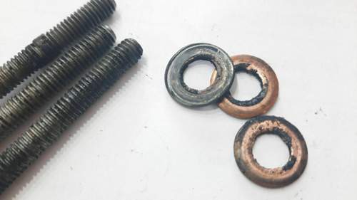

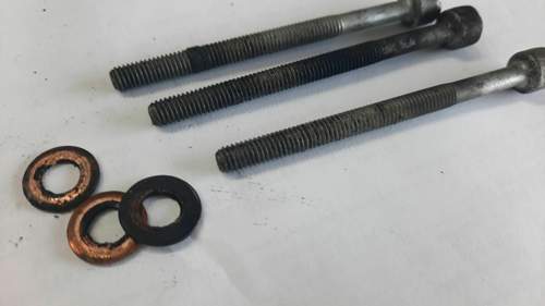

So sieht das nach 200km aus, wenn falsche bzw alte Dichtungen genommen werden und die Dehnschrauben nicht erneuert werden.
