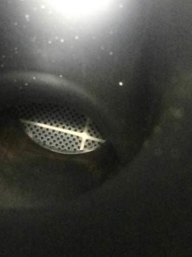

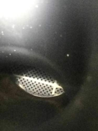

Auch Wandstromfilter sind nicht geschlossen. Und dann gibt es noch die anderen Filter wie Adhäsionsfilter usw. die auch als geschlossen bezeichnet werden, es aber physisch nicht sind.
Ich habe mir das Filterelement vom W211 nicht angeschaut, habe aber schon einige qualmende Diesel mit DPF und Turboschaden gesehen. Insofern gehe ich davon aus, dass die Filter nicht geschlossen sind, sein dürfen, ... Ein Wandstromfilter / Durchdringungsfilter würde in kürzester Zeit zu sein, nicht den Durchlass bieten den man braucht usw. und mit jedem Öltropfen verkleben.
Und vielleicht ist Dir bereits auch aufgefallen, dass auch bei funktionierenden DPFs genug Dreck herauskommt. Ebenso ist eine Regeneration bei einem wirklich geschlossenem Filter so ziemlich wirkungslos.
Aber ich werde mal bei Gelegenheit ein DPF- Filterelement zerschlagen und ein Foto von der Struktur posten. Dann hättest Du den ultimativen Beweis, dass die Teile nicht komplett zu sind und auch technisch nicht zu sein können. Geschlossen ist wie Wikipedia es bereits sagt eine irrtümliche Bezeichnung, auch bei Wandstromfiltern.
Dpf von einer Seite
