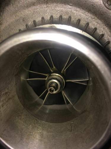

Hallo liebe Gemeinschaft es geht um mein E320 CDI V6 im 642 fangen wir von ganz vorne an. Motor bei 220.000 km
Injektor Schaden kurz darauf wurde der Motor überholt in einer Fachwerkstatt neue injektoren wurden auch verbaut nun habe ich ihn circa 12.000 km eingefahren und mir fällt auf dass ich die Höchstgeschwindigkeit von 240 KMH nicht erreiche maximal 220 KMH und das auch schwer heute bin ich 800 km gefahren und ich habe die Endtöpfe angeschaut und die sind pechschwarz sobald ich beschleunige auf circa 180 KMH qualmt es hinten raus es sieht aus als wenn der Qualm schwarz und nicht blau ist
Turbolader sieht auch eigentlich ganz gut keine Geräusche kein Pfeifen kein Ölverbrauch kein Fehler im Speicher er qualmt wie gesagt nur bei 160höherenGeschwindigkeiten Injektoren. Touren

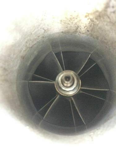

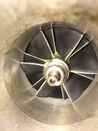

Hier noch mal ein paar Detail Fotos ich hoffe man kann es erkennen sieht aber nicht so aus als wenn sich die Abgas Krümmer verabschiedet haben der Turbolader hat denke ich einfach zu holen gegen Druck und dadurch dass axial Spiel
Turbo: Wenn der Turbo öl "schmeißt" und das direkt in den Abgastrakt, dann weißt Du auch, warum Deine Auspuffrohre verrußt sind. Schlecht. Tausch.
DPF: lt. Protokoll zu 88% voll aber nur 430km seit der letzten Regeneration. Auch schlecht. Entweder hängt das mit Deinem kaputten Turbo zusammen oder/zusätzlich damit, dass er nicht vernünftig regeneriert. TempSensor DPF wechseln!
Lambdasonde: Absolut. Auch wechseln, da machst Du in dem Alter + Kilometerleistung zumal wahrscheinlich vom Turbo und Gemisch völlig verdreckt zu, nichts verkehrt.
Ja, wenn Turbo draußen auch EKAS-Stellmotor mitmachen.

So wie ich es auf dem einem Bild sehen kann, müssen die Schaufelräder schon etwas abbekommen haben (lässt sich auf einem Bild schlecht ertasten), könnte es sein das dort Einschläge zu ertasten sind (2. Bild im Post).
Auf jeden Fall den Temp.Sensor erneuern und die Leitungen vom Diff.-Drucksensor mit Druckluft durchblasen.
Maximales Spiel bei warmem Turbo ist 1mm (von Achsmitte aus nur 0.5mm pro Seite), am besten mit einer Schieblehre ausmessen. Sollte das Mass minimal die 0,5mm überschreiten ist eine Überholung günstiger als ein Tauschteil. Dann wird nur das Innenleben getauscht.

Die Flügel sind echt Rau wie kleine einkerbungen ich schaue mir nochmal

Wenn ich mir das Bild Nr.2 ansehe, dann würde ich sagen, da ist etwas nicht i.O.!
Gerade noch das Video gesehen, die Welle hat zuviel radialspiel!
Übrigen verhindert hohes radialspiel auch die Leistungsfähigkeit des Turbolader, da auch die Schaufeln der Turbolader sowohl Abgasseitig, wie Ladeluftseitig zum Gehäuse hin nicht mehr richtig abdichten, was zu Leistungsverlusten führt!

Video: Turbo ist hinüber. Turbo überholen = ~1/3 der Kosten von neuen Turbo. Wenn Geld keine Rolle spielt dann natürlich neu.

Ja, der Turbo ist auf jeden Fall hin. Die Welle hat zu viel Spiel und die Schaufeln haben bereits an den Wänden Schäden verursacht. Zu viel Spiel bedeutet auch zu viel Ölverlust usw. usw.
