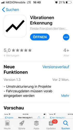

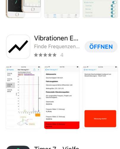

Oder mal eine Messfahrt machen und Schwingungen mit einer App messen. Die macht das recht gut.
Hier kann gefiltert werden ob es von den Rädern kommen oder von der Kardanwelle.
Es gibt ne App die von MB entwickelt wurde und benutzt wird.

@hame22 schrieb am 2. Juni 2019 um 10:47:13 Uhr:
Wie ist der vollständige Name der App?
Im Play Store finde ich nichts mit diesem Icon.
Wie soll die App an reale Messwerte kommen?

Wie Sie an die realen Werte kommt?
App installieren Daten eingeben und Testfahrt durchführen. Dabei sollte das Handy auf der Mittelkonsole liegen oder irgend wo im Auto wo das Handy einen guten Kontakt zum Auto hat.

@hame22 schrieb am 2. Juni 2019 um 16:43:38 Uhr:
Da kommen niemals verläßliche Werte raus, das ist "popometer light"
