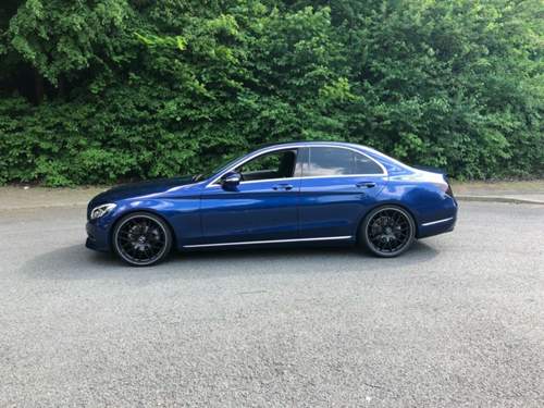

Ich habe die h&r Federn drin 45/35 und 20 Zoll Felgen drauf passt alles
.jpg
@benz205 schrieb am 11. Mai 2018 um 00:08:12 Uhr:
Was für Felgen sind das ? Gleiche Felge vorne und hinten ?
235/35r20 et 45 8,5j
255/30R20 et 45 8,5j
