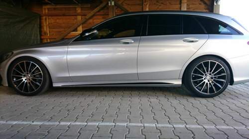

So, nun sind die KW-Gewindefedern drin im C63. Fährt sich gut (soweit man das nach den ersten knapp 200 km sagen kann) und auch der Restkomfort ist nicht schlechter, als original - finde sogar, dass er weniger zum Poltern und Stuckern neigt. Engagierte Kurvenhatz habe ich noch nicht getestet.
Allerdings finde ich ihn ZU TIEF!!! Ich wollte es dezent haben und mir deshalb die KW Gewindefedern ausgesucht. Die sollen VA 0 - 20 mm und HA 10 - 30 mm tiefer gehen.
Ich habe die höchste Einstellmöglichkeit gewählt und finde es dennoch heftig - und zwar zu heftig! Keine Ahnung, wie es da ohne Schaben noch tiefer gehen sollte...
Hat jemand die gleiche Kombi, also C63 (s) mit Gewindefedern und wie sieht es dort aus, bzw. wie tief ist er? Vieleicht mit Bildern, evtl auch mit dem Zollstock an der Radkante?
Für die Detailverliebten sei noch erwähnt, dass der Wagen auf dem Bild leicht schräg steht, also konkret durch ein gewisses Profil unter dem Carport vorne links ein wenig be- und hinten links ein wenig entlastet wird.

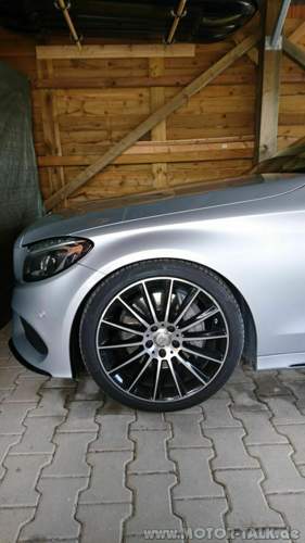

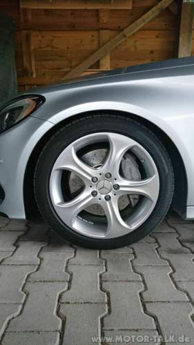

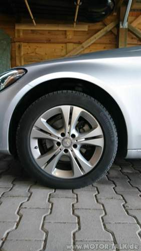

Weiss nicht ob es Dir von optischen Eindruck her hilft.
1. Ein Exclusiv 17" ohne Tieferlegung
2. mein AMG Line 18" -50mm Winter
3. mein AMG Line 19" -50mm Sommer
4. Maß Mitte Radnabe zu UK Kotflügel
