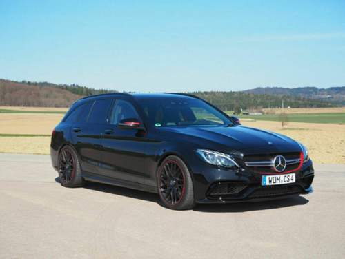

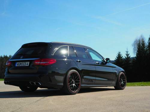

Jemand auch mit 18 Zoll montiert und Bilder?
Falls ich gemeint bin - Eibach 35/35
Nein,ich hab kw komplett Fahrwerk drin,mit 12er platten hinten und vorne.
@Holz-fuchs was ist das für eine Variante von kW ? Hast du vllt bilder
@mrmasterman schrieb am 19. Mai 2017 um 09:25:44 Uhr:
V3 /1.5 cm tiefer sind original 19".
+2
Sieht TOP aus. Welche 12er Platten genau fährst du?
Die von kw.

Wie tief hast du geschraubt ?
Ich habe vorn bis Kotflügel mit 20 Zoll 657 mm und hinten mit 21 Zoll 677 mm Höhe.
Abrollumfang zu 19 Zoll Serie ist nahezu gleich dabei (vorn 1993 statt 1988 mm ; hinten 2042 statt 2031 mm).
Vorn allerdings durch die "Wings" ca. 15 mm ohnehin weniger Bodenfreiheit.

@AndyAMG6300 schrieb am 19. Mai 2017 um 18:15:15 Uhr:
Noch gar nicht gesehen deinen "Bock"?
Auch schick mit schwarz und rot (ggf. noch Biturbo rot machen)?
Hab ich auch schon überlegt die kühlerstreben in Carbon zu Folieren ,typenbeschilderung seitlich hab ich weggemacht. War mir mit der E1 einfach zuviel.
Bin nicht wirklich auf tiefe gegangen, mir war die kurven Performance am wichtigsten.
Der 'C"-Modus war einfach zu straff und für s+ brach er mir einfach zuviel ein in der diagonale.
Nun habe ich ein anständiges kurven handling, dadurch nun das Auto weniger dazu neigt wegzu schmieren, konnte der eingreifpunkt des esp weiter nach oben geschoben werden, was mehr Dampf in der Kurve ermöglicht.
Und das im Einklang mit nem akzeptablen restkomfort,wenns mal wieder über kopfsteinpflaster geht.
Und wegen der optik, naja, dann schaut das halt so aus.
Ich finde,die 2 cm reichen,mehr müssen gar nicht sein.
Aber ich kann ja nochmal nachmessen. 😉
