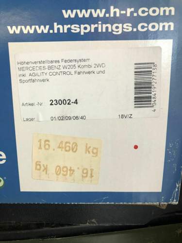

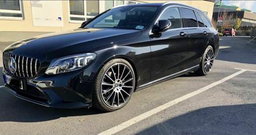

Hallo Zusammen, ich kann mich meinen Vorrednern im Bezug auf Gewindefedern nur anschließen. Habe ebenfalls die 8,5x19 Winterbereifung und bin wirklich überzeugt von dieser Art der Höhenregulierung. Zudem können je nach Fz-Variante bei nicht verstellbaren Federn die Ergebnisse sehr unterschiedlich ausfallen. Auch wenn ggf später einmal andere Rad-/Reifenkombinationen zum Einsatz kommen sollen, kann jederzeit nachjustiert werden. Wollte eigentlich KW Gewindefedern einbauen lassen, diese waren aber zum Zeitpunkt der Anfrage nur mit Wartezeit zu beziehen, daher sind nur HR Federn im Einsatz. Prädikat ‚sehr zu empfehlen‘! Beste Grüße
