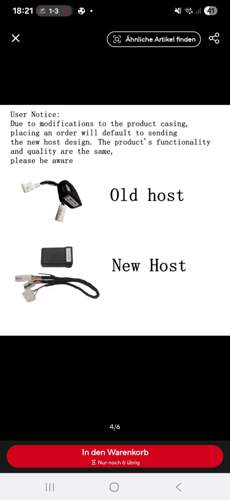

Habe jetzt paar Kombination ausprobiert...
Keine Ahnung was ich jetzt aktiviert habe durch das ausprobieren...
Aber die fenster schließen jetzt wenn Sie offen sind und man den wagen abschließt...
Apropo habe das old host siehe Bild...
Mfg

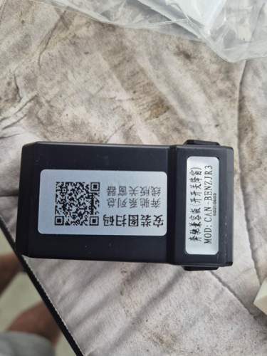

Hallo Zusammen, bei mir geht das Teil auch nicht ich lade mal bilder hoch sollte irgendwas fehlen sagt bescheid dann baue ich gerne nochmal auseinander
Hier
Bild #211613919
Bild #211613921
Bild #211613923
+5

Das ist die Beschreibung vom Herstellers werde ich morgen prüfen.
Hallo Zusammen keine Ahnung warum aber die Fenster schließen wenn ich das Auto zuschließe aber alles andere klappt immer noch nicht
