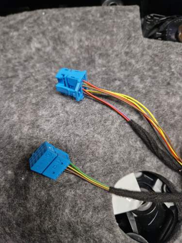

@El_Barto_3001 schrieb am 1. August 2025 um 13:23:41 Uhr:
Passen den die steckerbelegung Stecker 6 pin 3 und 4 für ausstiegsleuchte oder sind die falsch? Kann man die Original Stecker die in das Steuergerät von der Tür reinkommen Steckplatz 1 und 2 auch einzeln kaufen?
Nein nur mit Spiegel.

Zitat: @AuspuffMusiker schrieb am 1. August 2025 um 16:31:53 Uhr:
Nein, nur mit Spiegel.
Ist nicht ganz korrekt, weil jedes MB-Teil seine A-Nummer hat, auch die Stecker vom Spiegel. Fotos dienen nur als Beispiel.
Bild #211615721
Bild #211615723
Diese Stecker aber nicht!!!!!
In aller Respekt. Mein letzter Beitrag zu diesem Thema.
MfG
Bild #211615789
Bild #211615791
Bild #211615793
+2
In aller Respekt, das sind die aber nicht.
