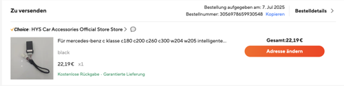

Fenster von der Ferne auf und zu gibt es ein Modul bei AliExpress. Das klemmt man einfach beim Steuergerät an der Fahrertür. Ich drücke zum Beispiel auf und danach zu dann gehen alle fenster und das Schiebedach auf. Wenn ich zum Beispiel beim aussteigen ein Fenster oder das Schiebedach offen gelassen habe schließe ich einfach ab und es geht alles zu. Es gibt dann auch eine Kombination falls man die Fenster nur bisschen hoch oder runterfahren möchte. Ja es klingt im ersten Moment kompliziert. Aber es kostet ca. 50€ und der Einbau dauert 20 min.

Ich habe das hier gerade auf AliExpress gefunden: 33,99€ | Für mercedes-benz c klasse c180 c200 c260 c300 w204 w205 intelligente leistung automatische intelligente fenster schließer öffnen kit ein knopf
Edit: es gibt wohl auch eine Version das man länger gedrückt hält zum öffnen. Aber ich habe das verlinkte:
https://a.aliexpress.com/_Ey1Q9jy

Hab mir das Modul auch mal bestellt,
gibts gerade mit Rabatt für um die 20 Taler.
