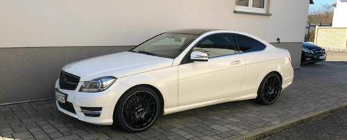

Hat jemand eventuell Fotos von einem W204 oder C204 mit montierten MAM GT1 Felgen (am besten 19 Zoll)?
Bin auf der Suche nach etwas neuem für nächste Saison 🙂

Ich habe letzte Woche MAM Gt1 8.5JX19 ET 45 Felgen mit 225/35 Reifen von Nexon auf mein MB CLA 220 CDI Coupe montieren lassen. Seit dem habe ich ein leichtes Vibrieren im Auto, nicht am Lenkrad eher am Sitz, wenn ich zwischen 110 und 120 kmh fahre. Die vorderen Reifen wurden dreimal ausgewuchtet und die Spur wurde auch eingestellt.
Heute war ich bei einer anderen Werkstatt, da wurde mir gesagt, das es normal sein könnte, weil die Reifen schmaler sind als die Felgen und weil die Felgen eine relativ dicke freie Krante haben.
Kann das wirklich daran liegen oder könnten die Felgen/Reifen eine Höhenschlag haben?
@Kenzzox schrieb am 10. April 2019 um 00:16:01 Uhr:
Das ist der Grund wieso ich die Finger von billig Felgen lasse , sind schwer wie sau und dementsprechend schlecht auszuwuchten . Ich habe mir jetzt die bbs chr. geholt in 19 Zoll und alles ist perfekt
@Lugga123 Deine BBS CHR wiegen 10,8 KG und die MAM GT1 10,9 KG. Wir sprechen hier von einem Gewichtsunterschied von 0,1 KG pro Felge. Qualitativ sind beide Felgen meines Erachtens gleichwertig. Auch die Lackierung der MAM GT1 lässt keine Wünsche offen. Alles super. Bei BBS zahlt man halt den Namen noch mit. Wem es das Wert ist, dem ist es selbstverständlich selbst überlassen. Designtechnisch finde ich die MAM GT1 schöner. Aber alles natürlich Geschmackssache.
@Kenzzox Ich habe die MAM GT1 in 8,5 x 19 aber mit Mischbereifung montiert. HA 255/30 R19 - VA 235/35 R19. Die Fahren sich sehr gut. Habe überhaupt keine Probleme damit. Kenne noch weitere Personen, die diese auf Ihrem Coupe fahren. Die bereichten ebenfalls nichts negatives darüber.
Aber du hast ja einen CLA. Stelle diese Frage am besten in der CLA Gruppe. Vielleicht kann dir da weiter geholfen werden.
