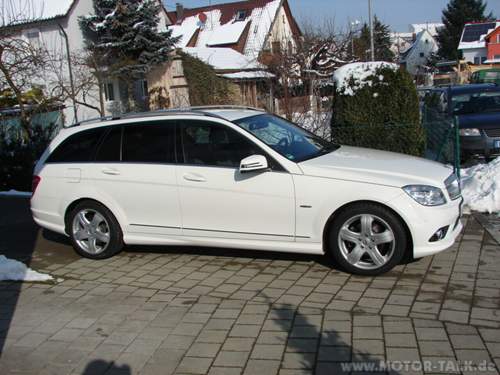

und jetzt noch mein senf zum ganzen 😁
finde auch,dass beim w204 alus auch im winter gehören,aber jedem das seine 😁 im anhang meiner 😉
