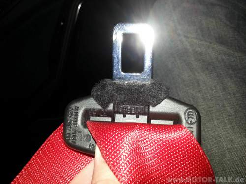

Noch was in eigener Sache. Der Tausch der Gurtschlösser bewirkt rein gar nichts, d.h. die Klappergeräusche werden nicht abgestellt. Nix Neues, soweit so schlecht. Man darf an den sicherheitsrelevanten Teilen eigentlich auch keine Abänderung vornehmen, die ich jetzt selber durchgeführt habe ist mit MB abgesprochen und erlaubt. Habe mit Fils das Spiel herausgenommen, so dass die Schnalle direkter aufliegt und im Schloss sitzt. Sieht ziemlich bescheuert aus und eigentlich ist es auch traurig, dass man sich in so einer Form selber helfen muss, ABER ES WIRKT!
Jetzt ist das Gurtschloss zum aller ersten Mal ruhig gestellt.
Kann das Geräusch vielleicht mit den Fahrzeugen zusammenhängen, die das Pre-Safe System haben?
Gurtschnalle
Gurtschnalle
Habe kein Pre Safe verbaut und das Klappern auch.
Habe das Gurtschloss-Klappern auch ohne Pre-Safe.
Guter Tipp, werde ich auch mal ausprobieren.
