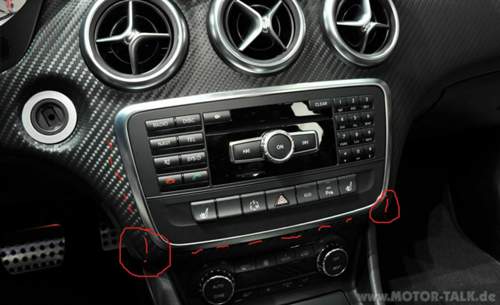

Hoi Zusammen,
ich habe nun einmal gesucht, aber habe bisher niemanden gefunden, der das gleiche Problem beschrieben hat im Forum oder allgemein im Inet. Wobei es auch bissl schwer ist direkt danach zu suchen =)
Und zwar ist an der Mittelkonsole ja dieses Material, welches man etwas eindrücken kann.
Nun ist es bei mir so, dass ich als Fahrer mit meinem Knie oftmals beim Fahren an dieses Material mit anlehne. Und genau dann "knarzt" das Material dort, ebenso wenn ich mit dem Finger leicht dagegen drücke. Wenn es nur knarzen würde, wenn ich mit dem Finger gegen drücke, würde es mich nicht stören. So komme ich beim Fahren jedoch andauernd mit dem Knie gegen diesen Bereich und es nervt dann doch schon bissl mehr. Und sowas erwarte ich eigentlich nicht von einem Mercedes.
Ich habe meinen A200 vor ein paar Wochen nun bei einem Freundlichen gekauft und beim Kauf genau dies auch bemängelt. Als ich das Auto dann abholte meinte der Verkäufer, dass man dies nicht beheben kann und es bei allen A-Klassen so wäre - so zusagen by-design.
Stimmt das so? Ist das bei euch "allen" auch so?
Ich habe gerade heute mein Auto noch einmal bei mir vor Ort bei einem anderen Freundlichen abgeholt - es wurden die Türen ausgebessert vom Klappen beim Bass und unebenen Fahrbahnen und eine neue Motor Software aufgespielt da ab und zu das Auto im 1. und 2. Gang (Schaltgetriebe) leicht ruckelte beim gleichmäßig Gas geben. Leider habe ich es dort mit dem Knarzen nicht mehr angesprochen.
Und knarzen bei euch auch die Lüftungseinstellung beim Verstellen? Finde ich nun auch nicht so schlimm, da ich die ja nicht andauernd verstelle.. aber beim Leihwagen neue C-Klasse gibt es auch in etwa solche Düsen, diese knarzen nicht. Bei mir vor allem rechts beim Beifahrer.
Erstzulassung war von meinem A200 06/2012, daher ist bald die Garantie vorbei^^
Weiß nicht, was alles bei der junge Sterne Garantie mit abgedeckt ist nach der Werksgarantie^^
Grüße Timo ;)
Das ist alles ganz normal.
O-Ton von MB könnte hier lauten: "Knie einfach nicht anlehnen, Musik nicht so laut drehen und Lüftungsdüsen einfach nur einmal einstellen und dann die Finger weglassen."
Leider ja. Ich kenne das Problem leider auch. Bei unserer A-Klasse wurde die Mittelkonsole bereits gewechselt + unterschäumt. Das Ergebnis ist bisher ganz zufriedenstellend, wenn auch nicht ganz geräuschrfei. Aber auf jeden Fall viel besser als vorher.
es gibt eine optimierte Zierblende am Klimabediengerät.
Gruß Dirk

D.h. also ihr meint auch unter anderem diesen Bereich, der direkt am Knie dran ist, diesen Schaumstoff, den man leicht eindrücken kann genau an der abgerundeten Kante?
Weil wenn es dafür doch eine Lösung gibt und es nicht, wie vom Verkäufer geschildert, bei allen A Klassen so ist und völlig normal ist und man es hinnehmen muss, müsste ich doch noch vor Werksgarantieende noch einmal zum Freundlichen. Bei der Junge Sterne Garantie ist ja fast alles ausgeschlossen, was in dieser Zeit kaputt gehen könnte -.-

Hier im Bild habe in die Position die bei mir knarzt und beim Fahren extrem nervt markiert...
Ausrufezeichen nervt, da man immer mit dem Knie dran kommt. Gestrichelt finde ich nicht sooo stören, da es zumindest bis jetzt nur knarzt wenn man leicht gegen drückt und man es im Alltag ja eher nicht macht... =)
Grüße Timo

Ist bei mir auch so.
Na dann hab ich schon mal paar Sachen auf der Liste die ich beim Assyst A richten lasse...

Bei mir auch das gleiche Spiel. Lt. meinem Freundlichen völlig normal! Aber wenn es da eine andere Blende gibt werde ich beim :) demnächst vorstellig
