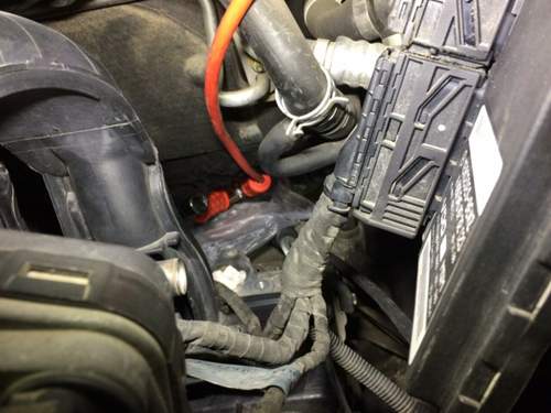

So! Wagen läuft.
Fragt mich bitte nicht woran es nun gelegen hat... Ich habe absolut keine Ahnung.
Wie vorgeschlagen habe ich den Anlasser ausserhalb des Wagens Testlaufen lassen.
Dann montiert und nochmal alles verkabelt und geschaut ob er ruckt. Alles ging! Fertig eingebaut und siehe da. Alles Super.
Hier mal die Fotos ;)
Img-5257-jpg
Img-5259-jpg
Img-5262-jpg
Also, nochmal zum Mitschreiben:
Du hast nun den neuen Anlasser, der vorher nicht funktioniert hat, wieder eingebaut, und er funktioniert? :confused:
Wirklich merkwürdig - ich wünsche Dir, dass da nichts nachkommt/wieder passiert.
Hast richtig migeschrieben.
Ich bin natürlich froh das jetzt alles geht und bin um einige Erfahrungen reicher... Aber wirklich verstehen tue ich's trotzdem nicht :P
Trotzdem vielen vielen Dank!! :)
