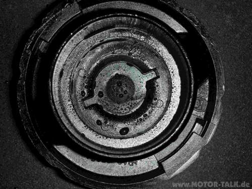

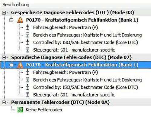

Zur Vorgeschichte...es handelt sich um einen Vaneo BJ: 2003,1.6 (102PS) welcher vor ca. 5 Jahren auf Autogas umgerüstet wurde. Soweit hat auch alles ganz gut funktioniert, allerdings habe ich mir vor ca. 2 Jahren schon "eingebildet", dass er irgendwie an Leistung verloren hat. (Ich muss dazu sagen, dass es sich bei dem Vaneo um das Fahrzeug meiner Frau handelt und ich nur hier und da mal mit dem Fahrzeug unterwegs bin.) Trotzdem - subjektiver Eindruck vor ca. 2 Jahren: Leistungsverlust von ca. 20%-30%. Jetzt hab ich vor ein paar Wochen mal wieder den jährlichen Ölwechsel durchgeführt und beim Aufschrauben des Öldeckels diese schaumige Masse festgestellt, was ja eigentlich auf ein Problem mit der Zylinderkopfdichtung hindeutet. Gut - meine Frau fährt eigentlich nur Kurzstrecken, aber nach 8 Wochen mit frischem Öl hat sich schon wieder eine Schaumschicht gebildet und das ist doch nicht normal, oder?? Allerdings steigen bei mir bei laufendem Motor keine Bläschen im Kühlwasserbehälter hoch und dieser riecht auch nicht nach Benzin/Öldämpfen. Schließlich kam auch eine Fehlermeldung: P0170 (siehe Anhang)
Könnte es vielleicht auch der Luftmassenmesser sein???
Ich bin mit meinem Latein am Ende - hat von Euch jemand einen Tipp was es sein könnte bzw. wie ich weiter vorgehen soll?!

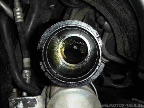

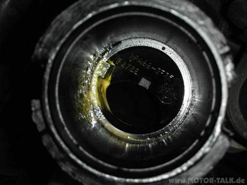

Wie gesagt, im Kühlwasser befindet sich kein Öl, nur beim Öffnen des Öldeckels ist eine leichte Schaumschicht zu sehen (siehe Photos im Anhang).

Die Beschreibung lies schlimmes vermuten, Deine Bilder entschärfen es wieder. Kopfdichtung sieht anders aus. Ausserdem hättest Du entweder Kühlwasser im Öl oder Öl im Kühlwasser. Und es fehlt an der entsprechenden Stelle. Also permanenter Kühlwasser oder Ölverlust.
Also vergiss es. Aufgrund Deiner Bilder gut zu beurteilen. Kurzstreckenphönomen.
Fahr in Urlaub.
und nochmal, öl im Kühlwasser muss nicht sein (siehe oben)

Deine Fehlereinträge können auch vom Gasbetrieb her rühren.
Kannst Du auch auf Benzin umschalten? Wenn dann der Fehler nochmal kommt, kann man Gas ausschliessen.

Möglich ist vieles, muss aber nicht sein. Wenn er das Auto im Benzinbetrieb fahren kann (was ich nicht weiss) und nur dann würde ich zu MB gehen. Mann wird entsprechende Prüfungen durchführen. Es ist vom LMM bis verkokelte Einsprizdüsen, wegen permanenter Kurzstrecke, alles möglich. Da der Fehler Bank 1 kommt, könnte es ein Hinweis auf eine def. Einspritzdüse sein.
