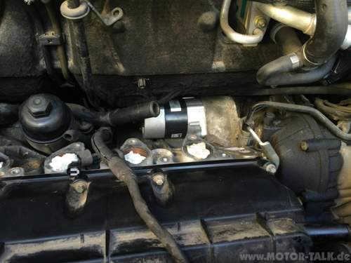

Meine Mum hatte nun seit geraumer Zeit Probleme mit dem Anlasser. Mal wollte er drehen, mal nicht.
Vor einer Woche habe ich diesen dann ausgebaut (original von Valeo) also anstatt knapp 400€ bei Mercedes einen von Valeo (1kw Version) für 180€ gekauft. Nach 10 Tagen war das dämliche Teil dann endlich hier und habe den gestern eingebaut.
Tja... Er funktioniert aber nicht.
Bei Zündung drehen passiert einfach "Nichts"
Haben dann Fehler ausgelesen und alles war "ok"
Dann fiel mir auf das die Sicherung (7) 30A zuständig für den Anlasser kaput ist.
Diese gewechselt und bei drehen des Schlüssels knallte diese direkt wieder durch.
Ich gehe von einem Kurzschluss im Anlasser aus. Wie seht ihr das?
Kontakte sind komplett abisoliert und vertauschen kann man die beiden Kabel auf Grund des grössenunterschiedes ja nicht.
Bitte helft mir!!!
PS: es wurde nichts weiter gewechselt oder geändert. A-klasse ist von 2004.
Alles ist fachmännisch angeschlossen.
Danke euch schonmal sehr! 🙂

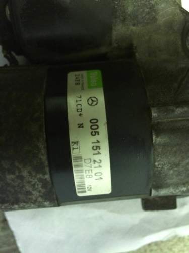

Ziemlich wahrscheinlich ist er defekt, aber:
Es gibt für den W168 zwei verschiedene Grundtypen, der eine Starter hat Elektronik im Magnetschalter verbaut, der andere nicht.
Daher die erste Frage: Stimmen die Teilenummern überein? Beim originalen Starter sollte die auch zu finden sein, da Valeo Erstausrüster war.

Überlege schon ob vllt etwas Kupferpaste vom Gewinde beim anschließen zwischen beide Kontakte gerate seien kann und der deshalb nicht läuft... Ist aber wie auch auf den Fotos zu sehen alles sauber. Habe ja nur minimal etwas drangemacht und nachher alles abgewischt.

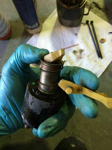

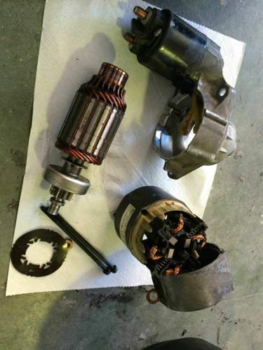

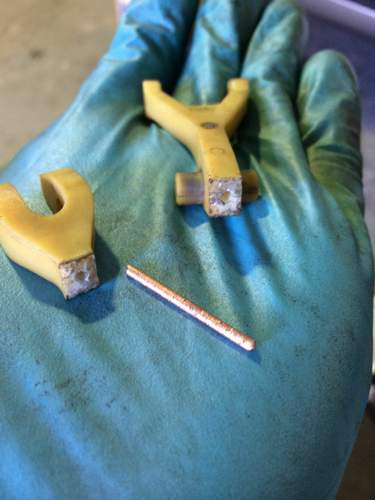

PS: bei alten Anlasser war lediglich der Arm vom Magnetschalter gebrochen. Habe den Anlasser komplett demontiert, gereinigt, neu gefettet, Arm repariert und er funktioniert wieder einwandfrei.
Toll das ich doof mir den nicht vorher angeschaut habe bevor ich einen Neues geordert habe.
