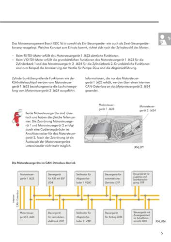

Ich habe im Selbststudienprogramm 250 Motormanegement W12 folgendes gefunden ( siehe Bild).
Das sieht doch aus als ob die Kodierung MSG 1 oder 2 über Pin 49 erledigt wird.
Die Frage idt hat jemand schon die Beiden vertauscht.

Da hat ja wieder mal jede Entwicklergruppe ihr eigenes Süppchen gekocht!
Ich habe im Schaltplan für den W12 nachgeschaut, der Pin 49 ist wie beschrieben verschaltet. Der Tausch der beiden Steuergeräte sollte also funktinonieren. Ob das allerdings dein Problem löst ist eine andere Frage

Mich macht nur die Formulierung stutzig
„nach der Zuordnung ist ein Austausch der motorsteuergeräte untereinander nicht mehr möglich“
@AlexHHMM schrieb am 3. Februar 2023 um 10:23:17 Uhr:
Die "Zuordnug" erfolgt durch das erste mal Stromanschließen
